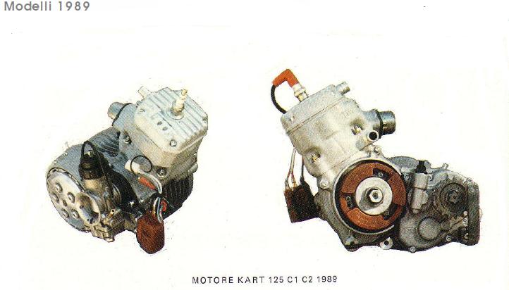

@ guroli,
der Tm KV-92 ist bereits erschienen 1988/89.
- Tm 89.jpg (37.58 KiB) 916 mal betrachtet

@mausmolch
wieder etwas gelernt...
aber der kv95 ab 1995 müsste schon stimmen ??

Wenn man den offiziellen Verkaufstart zu Grunde legt ja.
Wobei die ersten schon 1994 bei EM und WM gelaufen sind.
