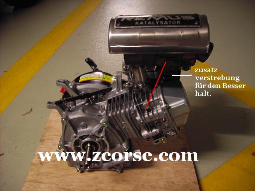

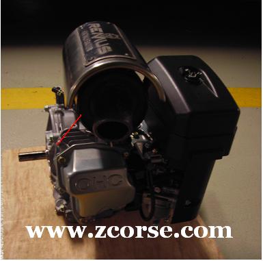

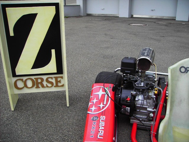

Hier noch die bilder vom Auspuff Remus
Heute kommen noch die verstrebungen angeschweisst.
ciao ZCORSE 8)

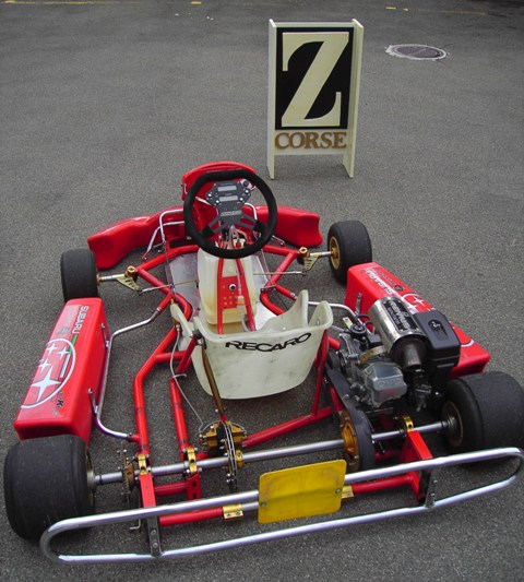

so die 2 Motoren waren am Sonntag so weit zum einbau.
Super dachte ich so heute werde ich noch fertig. :]
Leider nicht so :baby: ;(
der 2 Motor geht nich drauf (Fahrtrichtung links) er steht am Sitz an und
wenn ich Ihn so ein baue das er nicht ansteht dan steht er 7 cm weiter nach aussen.
SCH.....................................................
hab mich verrechnet so ein MI.................................
Einge von euch werden sicher sagen kein Problem leider nicht so
Die ganze linke seite ist zu um bauen Längerkeilbahn und so weiter
auch die gesamt breiter ist mit 140cm nicht mehr möglich
So ich lass heute mal alles stehen und schaum Morgen weiter.

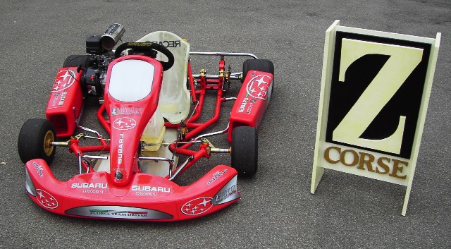

und jetzt
das end produkt Zcorse Subaru Robin KX21
Ciao ZCORSE 8)
PS. Seit erlich und gebet eueren kommentar ;)
Danke ciao ZCORSE

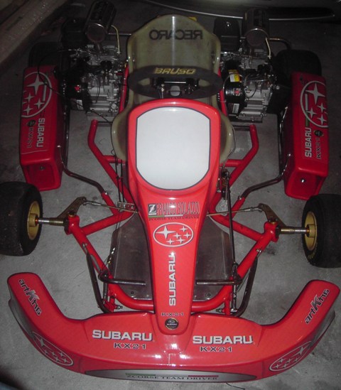

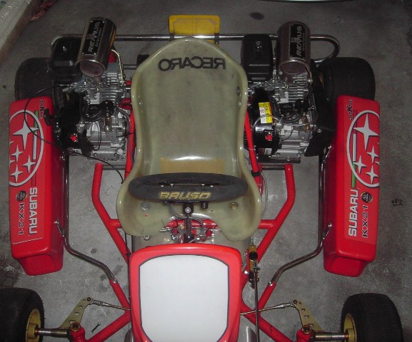

Es hat lange gedauert
aber nun ist der 2 Motor auch verbaut.
Hier noch die abschluss Bilder
BY ZCORSE

Saubere Arbeit!
Was mich dabei interessieren würde: Wie werden die Motoren synchronisiert?
