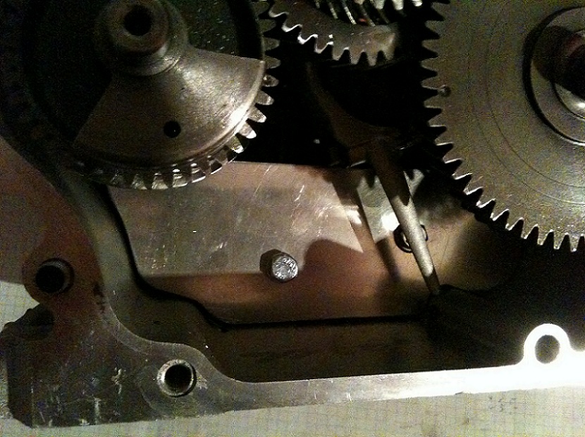

hätte da nochmal ne frage zu eurem Schwallblech hab bei mir jetz eins eingebaut und wollte wissen wie groß bez. wie hoch es seinb sollte bin mir da noch nich so ganz schlüssig...

Ganz klar höher setzen, oder ein paar Bohrungen im unteren Bereich des Schwallbleches.

So wie ich das sehe ist unten ein Spalt, da kann das Oel sich ausgleichen.
Ich denke auch, höher kann nicht schaden.
