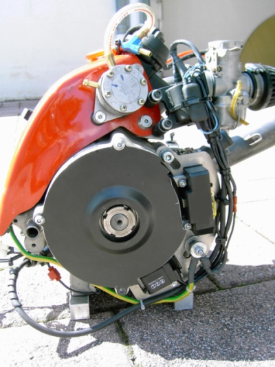

Aixro; Leistungssteigerung durch neue Zündanlage
- Aixro_PVL.jpg (159.8 KiB) 896 mal betrachtet
Sieht doch ganz aufgeräumt aus. Sind halt 3 Spulen, statt einer
