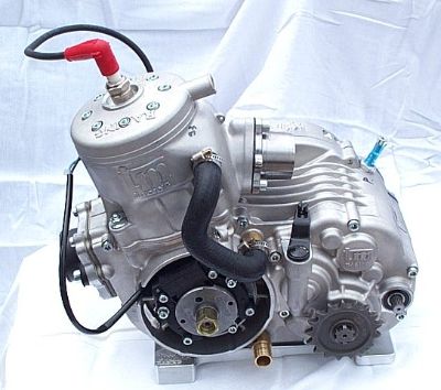

Vergleich TM K8 mit anderen
Ja bei TM würd beides zusammen gekühlt!!! Deswegen ist beim TM auch auf der Ritzel seite so ein kühlschlauch, der vom Zylinder in das KH geht!!
--> siehe bild!!!
--> siehe bild!!!
- tm_k9b_3.jpg (30.18 KiB) 672 mal betrachtet
jau...tatsache........
also .......mist.....hab ich nicht.meiner wird so mit luft gekühlt.......
wieder was gelernt worin die sich massgeblich unterscheiden.
