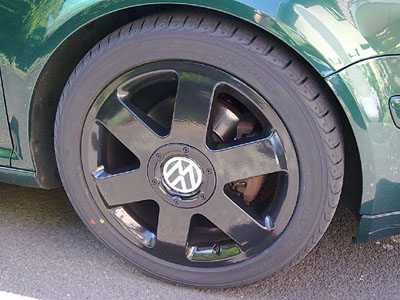

Also ich habe schon einiges von dem Kumpel beschichten lassen, sei es für den Kartsport oder auch fürs Auto, ich kann nur sagen die Arbeiten sind richtig klasse. Er letzten Monat meine Alus Felgen vom Auto gemacht, die Arbeit hat mich umgehauen, schwarz Hochglanz. Hier mal zwei Bilder

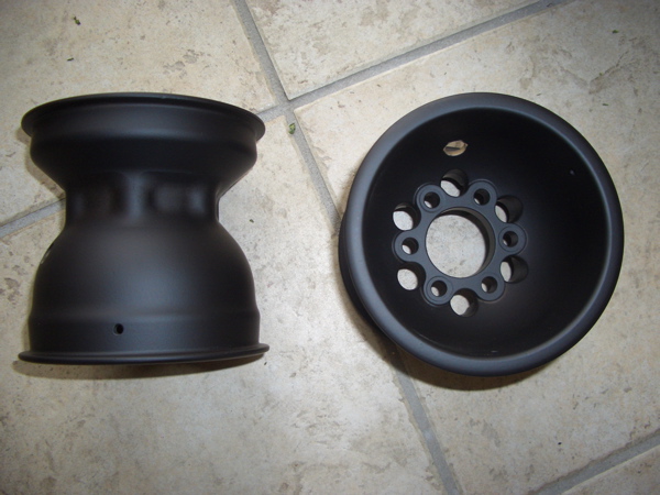

Danke für den Tip Mausmolch.Original von Mausmolch
Versuchs mal hier :
ColorTech
Kurt-Schumacher-Strasse 6-8
50129 Bergheim-Glessen
Tel.02238-478664

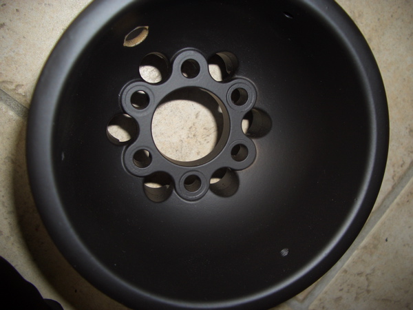

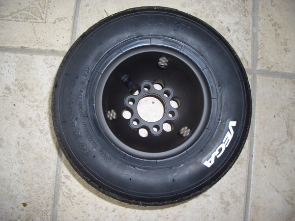

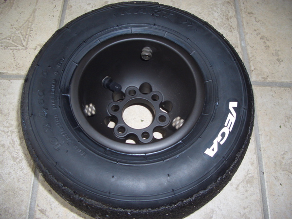

Ich habe meine Magnesiumfelgen dort beschichten lassen. Kostenvoranschlag war 15-20 Euro/Stück - Abhängig davon, wieviel gesandstrahlt werden muss. Am Ende bin ich mit 15 Euro/Stück weggekommen. Mit dem Ergebnis bin ich sehr zufrieden. Bilder sind anbei.
Ich habe gefragt, was ein Rahmen kosten würde. Da meinten die glaube ich so 115 - 120 Euro. Bin mir aber nicht mehr 100% sicher.

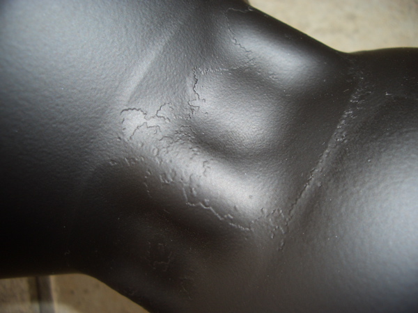

Es wurde hier im Forum schon mehrmals diskutiert, ob man den Lack komplett entfernen muss oder nicht. Manche meinen ja, dass man das nicht muss. Ich finde schon. Bei den Bildern seht Ihr ein Bild von einer Stelle wo es nur teilweise entfernt wurde. Das sieht man sofort. Zum Glück ist es an einer Stelle, wo es einen nicht stört.
