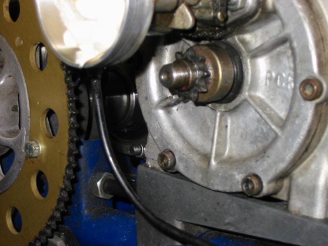

Moin brauche hilfe beim 100ccm PCR Motor Direktantrieb!
Kann mir jemand sagen wie ich das Motorritzel ab kriege?
Habe die Mutter die vor dem Ritzel war abgeschraubt (hintere Kettenblatt blockiert)und die Mutter gelöst, und dachte das ich das Ritzel dann abziehen kann vom Motor (ist aber bomben fest), ist das Motorritzel auch mit Gewinde oder wird das abgezogen?
1: Braucht man Spezialwerkzeug wenn ja was alles?
Bei anderen Übersetzungen brauche ich ja dann auch z.b ne längere Kette, sollte man besser ne Endloskette nehmen (da ist natürlich das Problem wie viele Kettenglieder brauche ich) oder Meterware,
2: Werkzeug für 219er Ketten
Was braucht man ?Ketten-trenn-verniet Werkzeug? oder gibt es auch Kettenschlösser für 219er Ketten?
Welches Motorritzel ist für meinen PCR Motor passend bei Keep Racing Online Shop?
Wäre das Motorritzel, Typ IAME, 9-11 passend?Hänge mal ein Foto an...
Motorritzel?

Das Ritzel ist aufgedrückt(Konus plus Passfeder). Du brauchst einen Abzieher dafür. Aber nicht son 2/3 Arm Teil sondern etwas spezielles. Is nicht teuer. Oder bau dir einen , so wie ich. Brauchste evtl ein Schweissgerät zu. Versuch bitte nicht das abzu hebeln. Da geht schnell was kaputt bei.
Die Ritzel , die Du nennst sind dafür OK.

Welcher Abzieher wäre der richtige
Keep Racing Online Shop Artikel :Art.Nr.: 25940 oder Art.Nr.: 18070
Was die Kette angeht?
Wie funktioniert so ein Kettentrenner und vernieter??
Was meinst du mit (Konus plus Passfeder)??? Du brauchst einen Abzieher dafür. Aber nicht son 2/3 Arm Teil sondern etwas spezielles was ist damit gemeint?

Abzieher brauchst den 18070 von KR.
Kennste denn keinen Konus
Und die Passfeder wird meist mit Keil (fälschlich) beschrieben
Vernieter ist die Nr 18502. Gibt noch nen billigeren , aber vergiss den besser.Der war bei mitr sofort kaputt(Dorn krumm)
