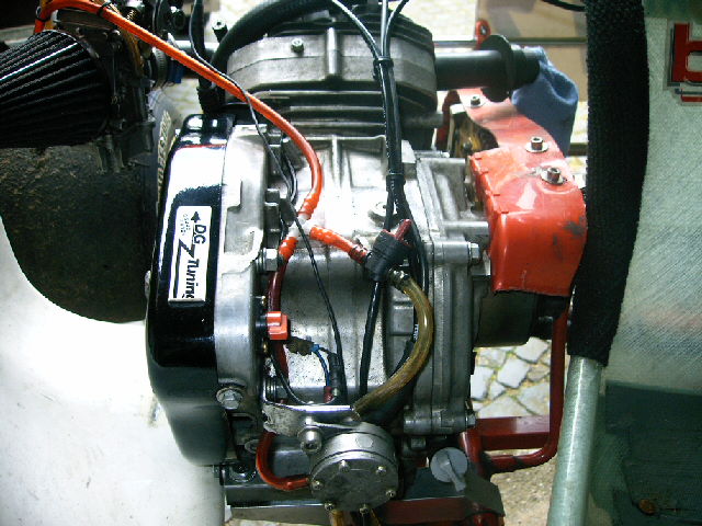

Richtig, zwischen Pumpe und Vergaser. Aber mach da keine Düse rein, damit der Durchfluss nicht so groß ist. Wir haben da einen Benzinhahn eingebaut und so konnte man die Rücklaufmenge einstellen (siehe Bild).
Tommy
