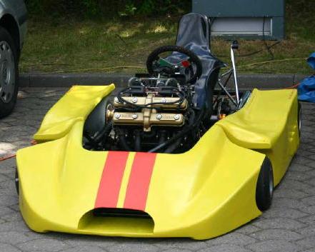

Die Frage war durchaus ernst gemeint. Wie läuft das mit der Kraftübertragung?
Der Deutsche an sich ist ein Bastler. Der Schwede hat's gemerkt.
Mittelmotor-Kart!?
Kette links neben dem Sitz. Ist auf der Webseite auch beschrieben

das ist eine ware alternative der Prokart mit 2 motoren. In italien hat ein mit arbeiter eine sehr grosses werk ein sehr intessantes projekt auf die Beine gestellt.
Und das mit der leistung und den kosten ist immer noch ein verdammt gutes argumment gegen über den heutigen KF motoren.
Aber das ist wieder ein anderes argumment. Wenn jemand das jemand intressiren kann hier den link.
http://www.ikartforum.it/cgi-bin/ikonbo ... =2;t=49590
und das ist der 2 link
http://www.ikartforum.it/cgi-bin/ikonbo ... =2;t=45338
Was mir Persönlich gefählt ist die Verschalung des Kart einfach hammer arbeit.

Nu will ich aber mal die Katze aus dem Sack lassen, logo frage ich bezüglich des Konzeptes nicht einfach nur so... Ich baue das so! Auch wenn ich sehr viel Gegenwind erwarte, aber genau das macht es für mich interessant!
Vorweg will ich euch allen sagen, es wird kein Kart wie dieses 4Zylinder Reihenmotor Monster ( geht ja mal gar nicht) alleine die Sitzposition- furchtbar.
Es wird auch keine Gewichtsoptimierung angestrebt (sollte aber schon im Rahmen bleiben). Es geht nicht darum der schnellste zu sein, ich fahre keine Rennen- nur so zum Spaß. Wenn ich richtig schnell fahren will, nehme ich meine Duc. Ich will einfach ein neues Konzept für mich alleine auf die Beine stellen. Zudem bin ich persönlich der Meinung dass die bestehende Variante mit Motor rechts eben nicht das Optimum ist! Hat ein z.b. Formel 3 den Motor rechts? Nö! Ein Formel 1? Nö! Egal welches Fahrzeug, die Motoren sitzen mittig. Wie kann ein Kart das rechts den Motor hat, auf dieser Seite ca. 15kg schwerer ist eine top Balance haben? Grübel...
Nun zu den Fakten:
Realisiert wird das ganze auf der Basis eines originalen Dino Schaltkartrahmen.
Es wird ein TM Schalter verbaut werden ( daher die ca.15kg)
Der Antrieb wird ähnlich wie bei diesem 4-Zylinder Mittelmotorkart. Kraftübertragung über eine Zwischenwelle nach links (in fahrtrichtung) dann nach hinten direkt auf die Hinterachse. Allerdings werde ich nicht mit solchen Panzerketten arbeiten, das ganze wird mittels Zahnriemenscheiben und Zahnriemen erfolgen da ich ein Kettenantrieb doch sehr anfällig finde. Riemenantriebe sind heutzutage so ausgereift dass sie genauso viel Kraft übertragen wie ne´ Kette und obendrein wesentlich wartungsärmer arbeiten.
Eines der großen Problemen wird wohl der Auspuff! Da ich diesen unter der rechten Kniekehle durchlegen muß, folglich einen neuen Krümmer fertige und somit nicht mehr die optimale Resonanzlänge für den 2-Takter habe. Ok, da werd ich wohl abstriche in sachen Leistung machen.
...ich weiß, es gibt noch viele Dinge über die man hier diskutieren kann. Das hier sollte aber für den Anfang reichen, wenn ich das jetzt noch auf die schnelle hinbekomme lade ich noch die ersten Pics hoch, ansonsten erst nächste Woche Dienstag ( da bin ich zurück von der Rennstrecke)

Durch den korrekten Sitzeinbau. Der wird dann weiter links sitzen. Deswegen nimmt man dazu, wenns ganz genau sein soll, 4 Waagen. Aber es funktioniert auch ohne ganz gut.Wie kann ein Kart das rechts den Motor hat, auf dieser Seite ca. 15kg schwerer ist eine top Balance haben?
