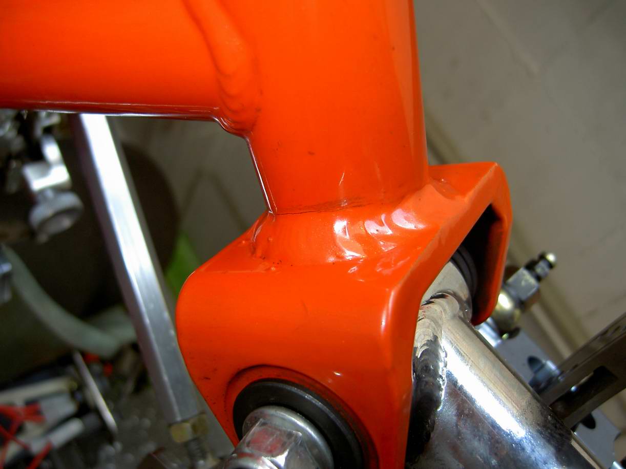

Also mein Intrepid DD2 Chassie ist an beiden Achsschenkelaufnahmen gerissen. Rechts gerissen und links ist ein Haarriss zu sehen.
Das Chassie ist Baujahr 2008. Aber normal dürfte sowas trotzdem nicht passieren ....
- rechts_1.jpg (88.92 KiB) 1357 mal betrachtet
- rechts_3.jpg (81.03 KiB) 1352 mal betrachtet
- links_1.jpg (60.73 KiB) 1353 mal betrachtet
- links_3.jpg (55.58 KiB) 1351 mal betrachtet
- links_6.jpg (67.25 KiB) 1357 mal betrachtet

Ich denke auch das diese brüche nicht von jetzt auf gleich kommen sondern sich ankundigen. Sei es in form eines haar risses oder ähnliches. Deswegen kontroliern die meisten guten fahrer xD nach jedem einsatz ihr material genau. Ich zerlege mein kart nach jedem einsatzt kontrolier schweißnähte, schrauben, bolzen, lager und und und. So ist motorsport nun mal oder denkt ihr ferrari schiebt die autos nach nem rennen in die garage und beim nächsten rennen wieder raus. Es steckt nun einmal viel arbeit in diesem sport wenn man vernümpftig, sicher und schnell unterwegs sein will. 5tage schrauben 2tage fehren so ist das nun mal. Wenn mann sich immer nur auf das ding setzt und fährt passieren eben solche sachen.

Ich wundere mich gerade darüber, dass ihr euch wundert, wenn Chassis aus 2002 oder 2004 Materialermüdungen zeigen.
Sicher gibt es Unterschiede in der handwerklichen Ausführung der Schweissarbeiten.
Also selbst bei wenig Grip möchte ich nicht Chassis sein, nicht einmal für eine Runde. Das waäre mit zu stressig
Aber diese alten Rahmen gehören bei einem solchen Defekt beim Klüngelkerl auf die Karre.
Ein Chassis aus 2008 mit Rissen an der Achsschenkelaufnahme ist sicherlich ein Fall für den Importeur.

Ich war die letzte tagen viel unterwegs, und habe mit Meere Fahrer gesprochen und doch immer wieder die selbe Meinung das die alle von Birel und CRG sind abgestiegen viele fahren jetzt Tonykart und paar sind sich noch am orientieren
paar meinte das die sich ausruhen auf der gute Namen was die sich über Jahren haben aufgebaut aber das die Qualität darunter leidet!
Wie ist das wen ein Rahmen von 2009 reist, bekommt man ohne extra kosten ein neues?

:Dwie..was....da wundert sich einer das wir uns wundern......
ich glaub jedenfalls nicht das die rahmen reissen müssen wenn die paar jahre alt sind.....
solche sachen können vieleicht passieren..je nach beanspruchung aber üblich sollte das wohl kaum sein
mein 72er taifun hat noch am vorl WE eine sehr kartmordende strecke , beim city kart rennen absolviert.......und da reisst auch nix
