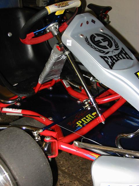

wollte auf unser Kart einen Tank drauf bauen,der normale Motortank stört beim lenken,
könnt ihr mir vielleicht sagen welcher Tank auf das Kart passt?
Bilder vom Kart hab ich gemacht vielleicht kennt sich ja jemand von Euch mit Benzintanks aus und kann mir anhand von den Foto´s sagen welchen Tank ich kaufen kann der dann auch passt z.b von Keep-Racing und was ich da noch alles brauche zur befestigung des Tanks.
Wäre super wenn mir jemand einen Tank raus sucht bei Keep-Racing mit Artikelnummer sollten aber mindestens 5 Liter rein passen.

Welcher Tank da paßt fragst Du am besten den Händler der auch das Geld daran verdient bzw falsche Empfehlungen zurücknimmt. Beule-Kart kennt sich da sicher aus, da sie auch PCR verkaufen. Son Slalomkart ist da etwas anders als ein normales. Du brauchst:
Tank inkl Befestigungssatz, Benzinfilter, Überlaufbehälter, ca 4m Spritleitung, die kleinste Membranpumpe, M5-Anschlußstück für Impulsleitung, 4,2mm Bohrer, M5 Gewindebohrer T-Stück für Rücklauf, Schlauchschellen, Kabelbinder und wenn Du es richtig machen willst ne Flex um die alten Tankhalterungen zu entfernen und ne Motorabdeckung wg der Kühlung.
