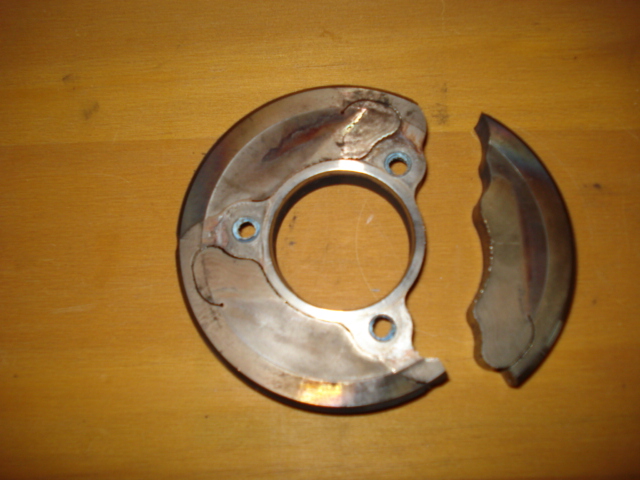

So sieht die neue "unkapputbare" Kupplung nach 3 Stunden Fahrzeit aus!
Toll was???

2 Sachen, die auffallen:

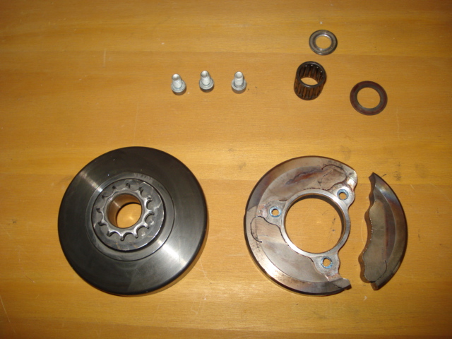

1. Das Ritzel sieht - na ja - "verbraucht" aus.
2. Die Anlauffarben der Kupplung deuten auf einen hohen Schlupf hin.
Jetzt die Fragen:
Rutscht bei Dir die Kupplung in den Kurven?
Die braunen Flecken auf der gebrochenen Scheibe - sind das eingebrannte Ölrückstände, oder Rost?
Mit welchem Drehmoment hast Du die 3 Inbusschrauben angezogen?
Mit welchem Mittel hast die diese 3 Schrauben gesichert?

Mir ist die Kupplung nach 6 Stunden gebrochen hab aber alles auf Garantie bekommen sogar den einbau! find das echt ein super service von Rotax mir wurde gesagt das das Problem mittlerweile behoben sein soll und jetzt ein härteres Material verwendet wurde.

das ritzel sieht echt verbraucht aus, da kannste ja pizza mit schneiden :D
vllt hängt es damit zusammen?

Habe auch schon 3 von diesen Wunderentwicklungen zerstört, und ich wechsle häufig die Ritzel... schade, liefen aber alle bisher über Garantie.
Eine hat nichtmal 2 Stunden gehalten

Nein die Kupplung ist in Kurven nicht gerutscht.
Die braunen Flecken sind wie ich beurteilen kann eingebrannte Ölflecken
Die Schrauben hab ich mit 20nm angezogen (so wie es in er Anleitung bzw. an dem Beipackzettel) stand.
Die Kupplung wurde in den letzten (und einzigen) 3 Lebensstunden 2 x abgebaut und wurde gründlich gereinigt.
