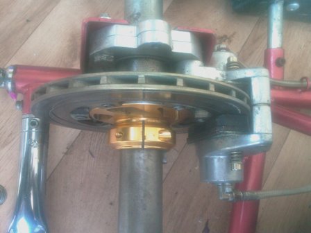

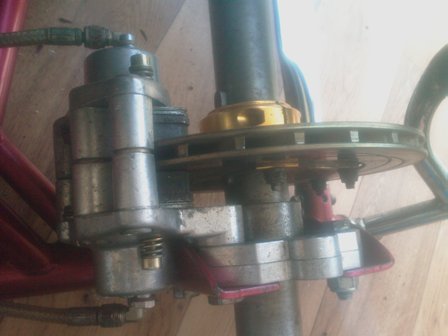

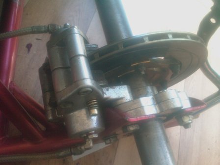

Hallo, bin neu hier und bräuchte mal eure Hilfe.
Kann mir jemand sagen was genau das für eine Bremse ist? Habe das Kart gebraucht bei ebay gekauft, und die eine hintere Bremszanze ist undicht, wollte alle dichtungen erneuern... Werde die alten zwar vorher ausbauen und mit zu EuroKart nehmen, aber würde mich trotzdem mal interessieren, was das für welche sind.

Hallo die Marke ist nicht wichtig, die Gummis haben eine Nr. die brauchst du.
Am besten Hone der Zylinderwand, in dem meiste fälle ist der nicht mehr glad

Okay hat alles funktioniert, habe zwar keinen Gummi bekommen die bei Euro Kart hatten die grösse nicht, und meinten das es wohl eine ältere Bremse wäre, aber er meinte auch das der Gummi noch in Ordnung war. Habe jetzt mal alles gereinigt, und wieder zusammengebaut und siehe da - alles dicht.

Müsste eine alte Birel Bremse sein
