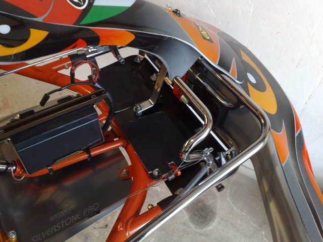

Hallo, also bin auch sehr groß und habe folgende null Kosten Lösung gemacht.
Sitz auf 62 cm eingestellt. Die obere Halterung für Spoiler hat einen kleineren Bogen dran, der nach oben steht. Wenn du jetzt die Pedale vorstellst auf maximal, steht das Pedal am Bogen an.
Also schneidest du den kleinen Bogen einfach ab, du drehst die ganze Halterung und befestigst den Spoiler ganz normal. Und siehe da, es ist jetzt Platz für die Pedale. Für mich 196 cm passt es. Ob s allerdings bei Rennen erlaubt ist, kann ich net sagen.
Gruß Armin

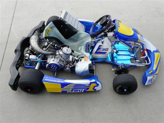

ich hab eine von m-tec auf meinem intrepid...das chassis liegt kein bisschen schlechter als vorher...hier mal ein bild von der verlängerung:
23092008016 - Kopie.jpg (65.92 KiB) 905 mal betrachtet

Hallo, hier mal ein Bild. Wie du sehen kannst steht mein HALTER Spoiler vorne oben gerade. Und der kleine Bogen der bei dir noch dran ist, ist weggeschnitten.
Gruß Armin
