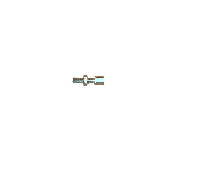

Es gibt eine Stellschraube siehe Bild in der du die Gaszughülle steckst ,wiederum musst du die stellschraube mit dem Halter 10 und Schraube 20 auf der Platte befestigen ,und schon ist alles gelöst .
Ich weiß es liest sich schwieriger als es ist, man muss es sich nur anschauen es total simpel eigentlich

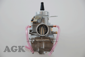

Die lagerschallen würde ich schon verbauen und ein 32mm vergaser auch (Bild)
