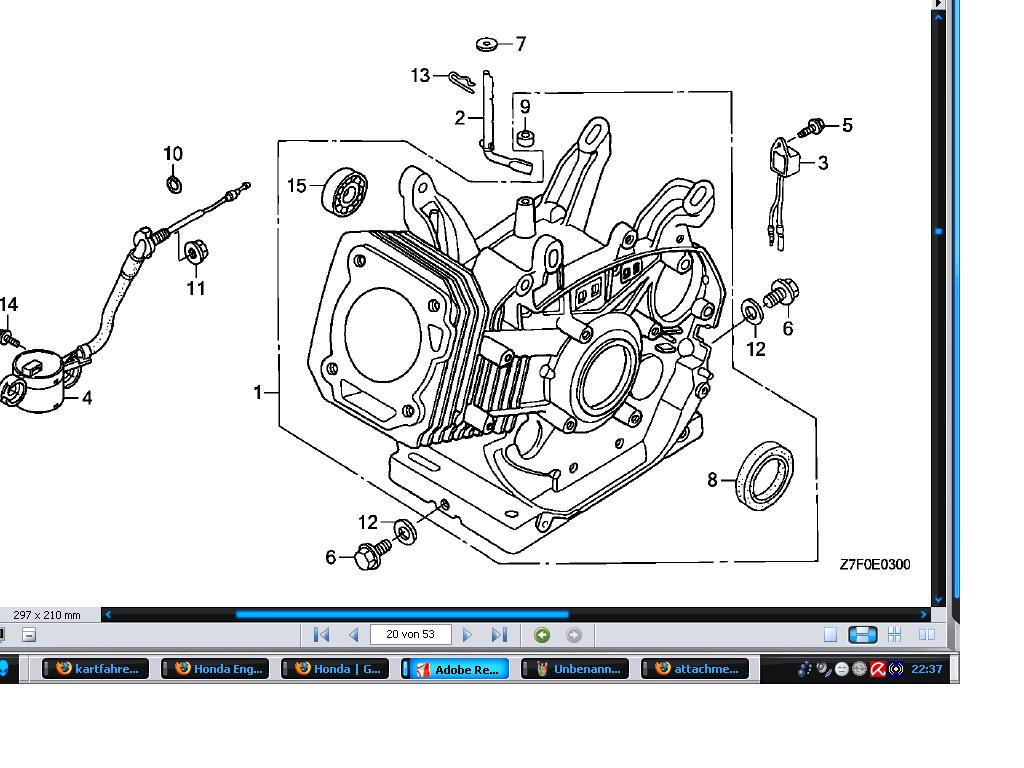

hi,
ich habe mir einen 390er 4-takter zugelegt.
kann mir jemand sagen, ob das hebelwerk, das auf dem motor sitzt, der drehzahlbegrenzer ist, oder nur die mechanik, den motor auf einer drehzahl zu halten, da es ja eigentlich industriemotoren sind.

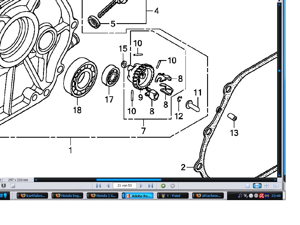

Das Hebelwerk was auf deinem Motor sitz ist nicht der eigentlich Drehzahlbegrenzer .Der eigentlich sitzt im Motor und wird über die Ausgleichswelle geregelt.
Am besten das ganze Gedöne raus und gut ist.
Das Hebelwerk was du oben auf dem Motor siehst riegelt den Vergaser ab bei einer drehzahl von circa 3500-3800 Upm
Was du unter den Nr. 1,2,3,4,17 und 23 siehst ist das Hebelwerk
Und dann noch bei dem 2ten bild 7,13,2 und 9
Bei dem 3ten Bild ist der eigentliche Drehzahlbegrenzer der im Motor verbaut ist, unter den Nr 10,11,12,15,8 und 9

Drehzahlbegrenzer Dm-motorsport Honda GX390 Motor
wow...
danke...
aber ohne begrenzer fahren???
da der motor nagelneu ist, will ich verhindern, dass er beim ersten fahren hochgeht.
die hebel verhindern das überdrehen?
hat man mit dem "gasfuß" nicht genug kraft, die federn sonstwohin zu drücken???
dann lasse ich die drauf, bis der motor ein schleuderblech usw drin hat.
danke...

vielen dank, mit den zeichnungen kann mein bekannter dann bestimmt auch was anfangen, wenn's um das montieren und einstellen des gaszuges geht.

der gaszug kommt, denk ich zumindest, an den vorderen hebel, der dem an/aus schalter am nähesten sitzt (zeichnung1, hebel 1)
