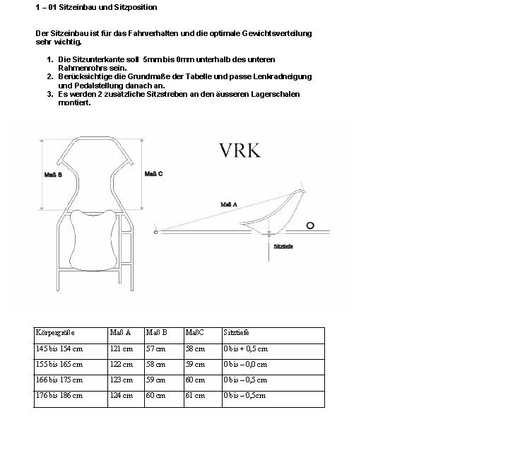

Als kleine hilfe zwecks Sitzeinbau , war aber alles schonmal hier erläutert worden
Sonst hier zum nachschlagen Kartsitz

Ich finde auch, das der Sitz viel zu hoch ist. Gut. jetzt müsste man in direkt von der Seite sehen. Und stelle bitte beim nächsten Foto doch das Radio mal auf den Boden :D

sitz wenn bündung mit dem rahmen unten ok ! aber viel zu steil und viel zu weit nach vorne eingebaut
