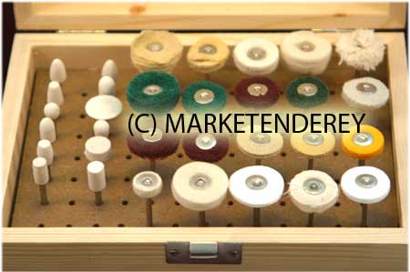

Nun ich mache auch schon sehr lange Motor Tuning, auch viel Polieren ich komm am beste mit normales Werkzeug klar, am beste geht es noch mit Polier Fett das mach nicht so viel Dreck Kosten Fett ca. 6,50 Polier Satz ca. 15.- und super Ergebnisse!
