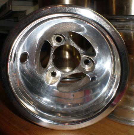

So schaut jetzt z. B. eine Vorderfelge aus
- P2250292.jpg (58.71 KiB) 1881 mal betrachtet
racestefan
Beschichtung von Magnesium Felgen löst sich ab =(
Felge schaut optisch wirklich aus wie Hochglanzverdichtet, der Blitz spiegelt sich ein wenig in der Felge
