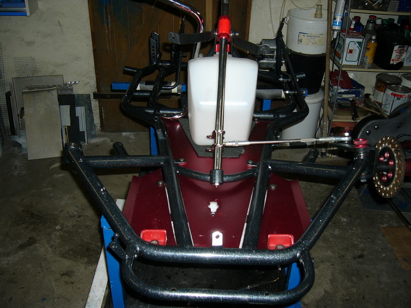

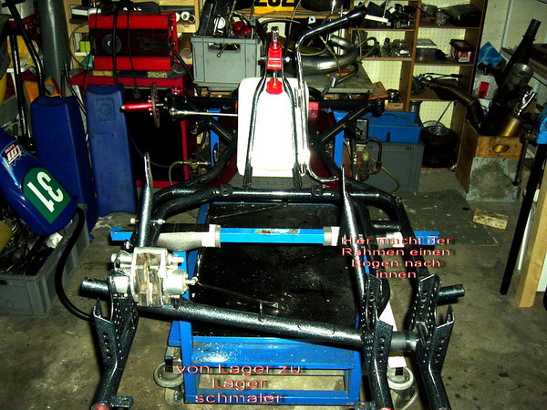

Ich hab auch eins. Aber ein altes, mit 40er Achse.
Es hat noch die Faustachssschenkel, die die lange verbaut haben.
Einziger Nachteil , meiner Meiunung nach, wg E Teile.
Ansonsten scheint es ein Super Arrow zu sein weil das Rahmendesign einem Pfeil ähnelt und ganz anders aufbaut als wie üblich. Hinten verjüngt sich der rahmen um einen symetrische Lagerung zu erhalten bzw bessere Verteilung der Punkte.
Vorne auch ganz anders als normal. Das Bodenblech ist dreiteilig aus dem Grund.
Bin super zufrieden mit diesem Kart. Fährt narrensicher und braucht keine grossen Einstellorgien.Kein Vergleich zu meinem 100er Gillard T Rex von 99. Das ist viel nervöser.
Ausserdem sollen die Tibi in Handarbeit und aufwendig gefertigt werden, hab ich mal gehört. Ich hoffe das stimmt
Bin jedenfalls zufrieden mit dem Teil. E Teile gibts in Holland. Da fahren ganz viele davon rum. Viele auch mit son TMCross wie ich auch hab.
Einzig zu bemängeln aus meiner Sicht ist die Bremse. Hinten gut da sogar schwimmend gelagert und ne gute Scheibe. Auch der sattel ist nix besonders aber geht gut.
Nur vorne find ich Kacke. Das ist dieses Prinzip , wo nur eine Seite drückt und die Scheibe axial beweglich ist (mit Federn). Ist die eingestellt und liegt nah genug an, geht die gut zu dosieren und man kann schon mit klarkommen. Aber grundsätzlich etwas wenig aggresiv. Und sobald die Abstände nicht mehr stimmen wg Abnutzung, hat man sofort Riesen Leerweg und das Nachstellen ist kompliziert mit Plättchen und Scheiben und so.
Da gehörte ne vernünftige intrepid Bremse dran mit festen Scheiben z.B. , wo an beiden Seiten Kolben drücken. 2 reichen da. muss nix vierkolben sein.
Das ist der einzige Kritikpunkt neben den Achssschenkeln, die mit einfallen.

- Tibi Rahmen vorn.jpg (190.49 KiB) 746 mal betrachtet
- Tibi Rahmen hintenklein.jpg (144.24 KiB) 743 mal betrachtet

Zur Bremse ich würde keine intrepid Bremse verbauen. Schau dir die von der Mach1 an, wenn die diese nich passt dan lieber eine Brembosattel verbauen.

Hier bekommt man alle Teilen von Tibikart von jungen und älteren Chassis, ich denke das die bremsen kein Problem ist, die karts haben auch früher gut müssen bremsen und das täten sie auch, ich habe 3 Chassis mit schwimmende bremsen und das bremst wunderbar das beschriebene Bremssystem wurde in die 80er und 90er Jahren nur verbaut!
Man muss wohl öfters die Br. Backen austauschen die dürfen nicht aushärten sonst Bremst da nix mehr
