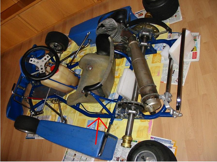

Könnte man auch den Schrauben befestigen die links sitzen für die Regeneinstellung (falls vorhanden)
Bei denen die kein 2tes Rohr haben links, eventuell dort wo der Pfeil drauf zeigt

@Kartdriver: Genau diese Stelle meinte ich, wie oben auf dem Bild. ;)
