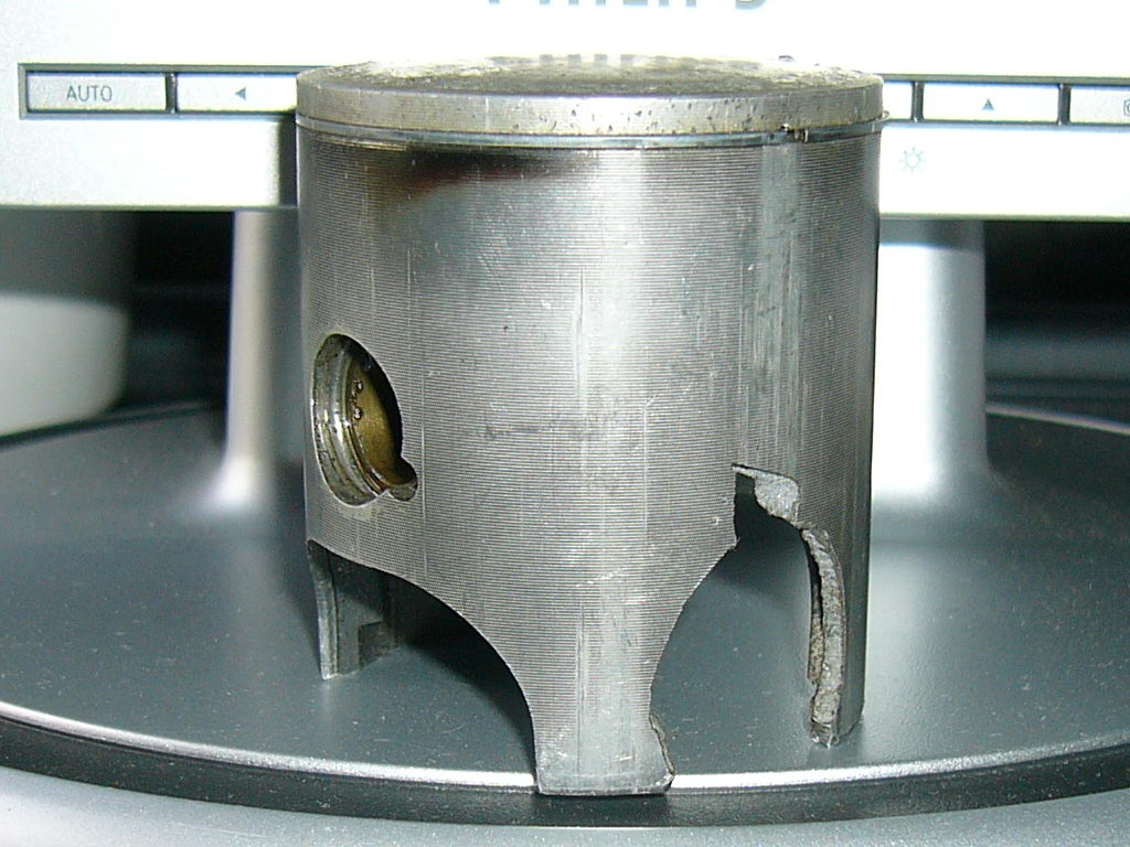

Ich guck grad....der liegt ja hier zur Zierde rum
Hat 61 in der Höhe und um die 30 vom Auge bis boden...kommt das hin?
Hab noch zwei Bilder gemacht. Jetzt kann man sogar die Nr lesen
Konnte man ohne Berabeitung gar nicht erkennen.
der ist noch so gut wie neu und schon hat den einer geschrottet gehabt. Zylinder nix abgekriegt dabei. jetzt brauch ich nen neuen.
Weiss das einer , was da rein passt?

- Kolben Nr l3.jpg (74.41 KiB) 727 mal betrachtet
- Kolben Schaden L3.jpg (149.13 KiB) 738 mal betrachtet

@rabbit,
der kolben auf dem bild sieht meinem kolben vom k8 sehr ähnlich, und den könnte man ja problemlos 1 mm abdrehen...
die kolben vom k8 und k9 sind vom kolbendach nicht identisch. dann ist auch noch diese eine aussparung beim k8 mehr drin.
und zu guter letzt ist auch noch die höhe des kolbenrings anders....
das bedeutet den k9-kolben könnte man also nicht zu einem k8-zylinder einbauen, oder man benutzt dann auch den dazu passenden zylinderkopf.
dann müsste aber theoretisch der k8-kolben in den tm-cross und l3 passen wenn er unten um 1mm abgedreht wird, vorausgestzt die zusätzliche aussparung macht ihm nichts...und das ist sogar wahrscheinlich...

@rabbit,

@rabbit
du kannst mir wenn du möchtest deinen kolben ja mal schicken, dann kann ich den ebenfalls mal mit den k8 kolben vergleichen.
gruss, oli

Ja, kann ich machen. Doch ist ja schon klar , eigentlich.
Da kann ich ruhig die k9 Kolben nehmen , wies ausssieht. Abdrehen bzw kürzen und gut. Dann passt der. Auch die kv passen aber da gibts die Ausssparrung für nen Hilfsbooster oder sowas. Das ist wohl Drehschieber spezifisch.
Grösse steht doch drauf
Falls ich den doch ma schicken soll, musste mit die Adresse per PN schicken.
