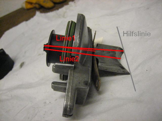

Ist das so ein schepperndes Geräusch, das auch nicht sofort, wenn man vom Gas geht, wieder weg geht?
Suppt dein Auspuff unten am Kugelkopf raus?
Zum Schieber:
1. Du brauchst einen neuen Schieberkolben, am besten gleich mit den beiden Schlauchfedern.
2. Der Schieberkolben wird mit Loctite blau (248 ) eingeklebt. Dazu wird der Schieberkolben bis Anschlag sanft aufgedreht. Es sollte sich ein Maß von ca. 75 mm einstellen (gemessen vom Schieberkolben hinten - ohne die Gußnase - bis zum tiefsten Punkt in der Kehle des Schiebers. Das Maß hier ist ohne großen Einfluss, da der Schieber einen Anschlag am Zylinder hat. Lediglich die Federspannung wird verändert, die muss aber eh immer angepasst werden ("Klicks").
Der Schieber MUSS absolut leicht und nur durch den Balg federnd beweglich sein. Wenn man den Schieber am Zylinder festsschraubt, liegen hier im Original zwei Wellscheiben vor. Mit denen kann man den Schieber unter leichte Vorspannung bringen und dann durch vorsichtiges Klopfen mit einem Schraubenziehergrif den Schieber so positionieren, dass er frei läuft. Dann mit 10 Nm festziehen. Da die Korkdichtung sehr weich ist, verzieht sich die Schieberkonsole leicht. Ein Drehmomentschlüssel wirkt hier Wunder...

Original von bora33
Denke das ist so,
bin mir nun aber unsicher,..werde es erst wieder morgen testen können.
Habe ich das "Einstellmaß" richtig verstanden?...im Anhang ist ein Bild mit einem Roten Strich, der das Maß 75mm angibt.

Nein, der rote Strich muss verlängert werden, bis zur Kontur des Schiebers. So, als wenn man das Ganze richtig in einem Messschieber einspannt.

so,
sorry das ich jetzt erst schreibe.
Habe mal den Auslasschieber mit dem, des anderen Motors verglichen und dabei festgestellt das die kleine Schlauchfeder fehlt.
Mal sehen wenn ich da eine neue drauf mache ob es dann problemlos funktioniert.
Danke nochmal für alle Tipps

Ich muss nun nochmal fragen, da es immernoch nicht richtig funktioniert. Wie weit das ganze reingedreht wird.
Ist linie 1 oder 2 richtig?
