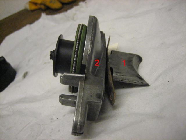

Hey,
und zwar habe ich das Problem das ab ca. 9000-1000 U/min ein komisches Geräusch auftritt, das bis 14100 U/min geht.
Dazu vibriert das Kart bei der besagten Drehzahl.
Aus diesem Grund habe ich den Auslasschieber auseinander gebaut.
Leider geht der nicht leichtgängig, obwohl ich ihn sauber gemacht habe.
Wie weit muss Teil1 in Teil 2 geschraubt werden?
Ich dachte bis es bis Anschlag rein muss,
dann kam es aber auf der anderen Seite wieder raus, wie man sehen kann (Sechskant).

Auf das Gewinde von Teil 1 kommt Loctite und wird bis Anschlag eingeschraubt.
