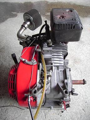

GX 160,Helbel und Züge
ciao Sunproject
der Hebel ist für die Drosselung bestimmt (drehzahbegrenzer) wenn du den abhängst dann bitte mit diesen Motoren nicht über 5600 u/min
sonst geht er schneller kaputt.
ciao Zcorse 8)
ciao Zcorse 8)
hallo
das ist ja schon mal was mit dem bild.
bei uns kommt komischerweise der zug von hinten und diesen hebel brauchen wir garnicht.
haben den zug einfach an die drosselung gemacht der ja auch mit dem vergaser zusammen hängt.
bis dann
