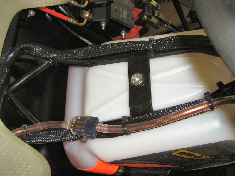

Halo,
hier nun die versprochenen detaillierten Bilder vom Kettenschutz und vom Kabelbaum.
Gruss Wolfgang
Gruss Wolfgang
