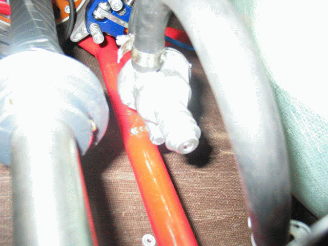

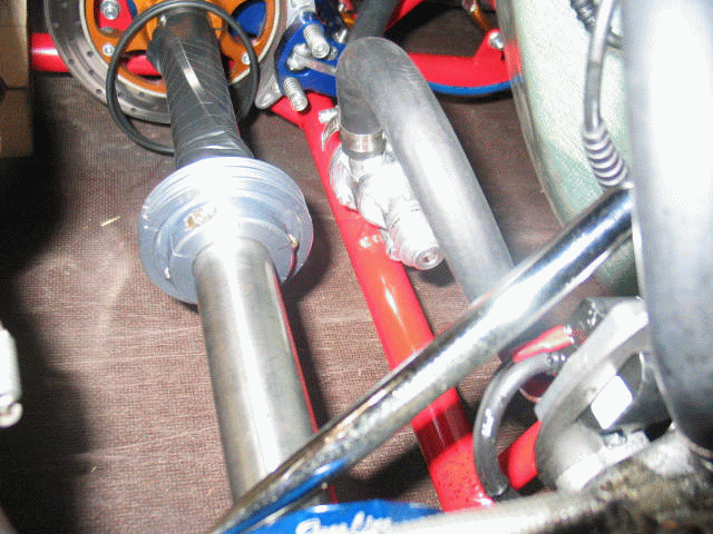

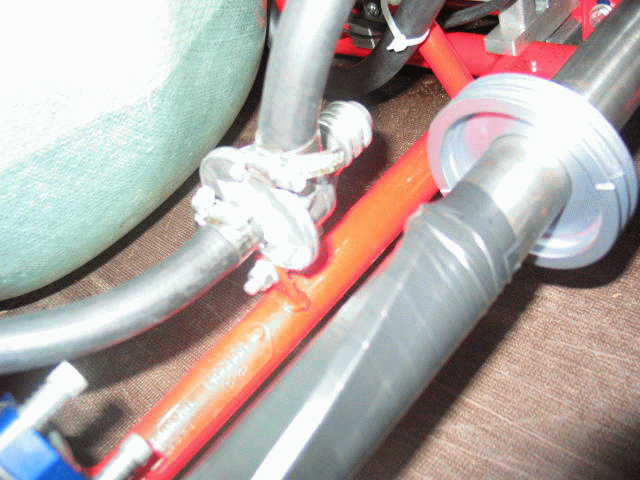

ich benutze eine Elto Pumpe.
Bei dieser Pumpe ist der Eingang vom Kühler gegenüber des Antriebsrades,
also zentrisch zum Pumpenrad.
Der Ausgang zum Motor liegt tangential zur Peripherie des Pumpenrades.
Daraus ergibt sich eine funktionsfähige Laufrichtung, die dann das Wasser aus der (richtigen) Drehrichtung tangential in den Ausgang zum Motor schaufelt.
Ich hoffe die Bilder unterstützen die Erklärung.
Winfried
Winfried
- 140_4057.gif (189.88 KiB) 1331 mal betrachtet
- 140_4056.gif (144.99 KiB) 1346 mal betrachtet
- 140_4055.gif (171.59 KiB) 1348 mal betrachtet

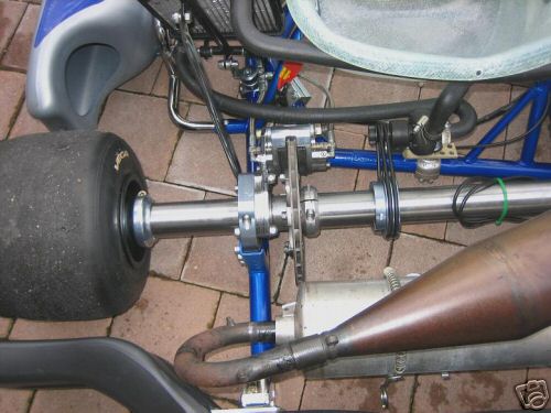

Ich hab ein Foto gefunden wo diese Wapu hinter dem Sitz eingebaut ist und ich würde auch sagen das die so wie es der Master eingebaut hat auch fuktionirt.
Was ich nicht glaub das, daß auch mit einer Wild Kart Wapu gehen würde. Wie schon behauptet wurde. Da die Wildkart spiegelbieldlich gebaut (Antriebsrad auf der rechten Seite) ist als wie die Wapu um die es hier geht.

Die Wild Kart sieht so aus wie die Elto vom Winfried (siehe Foto oben bei Winfried)
TonyRacerEVX
- Beiträge: 30
- Registriert: 12.12.2007, 20:26
- Wohnort: Friedrichshafen Bodensee
Wasserpumpen Antrieb
genau und wenn du die andersherum einbaust wird sie nicht fuktioniren
