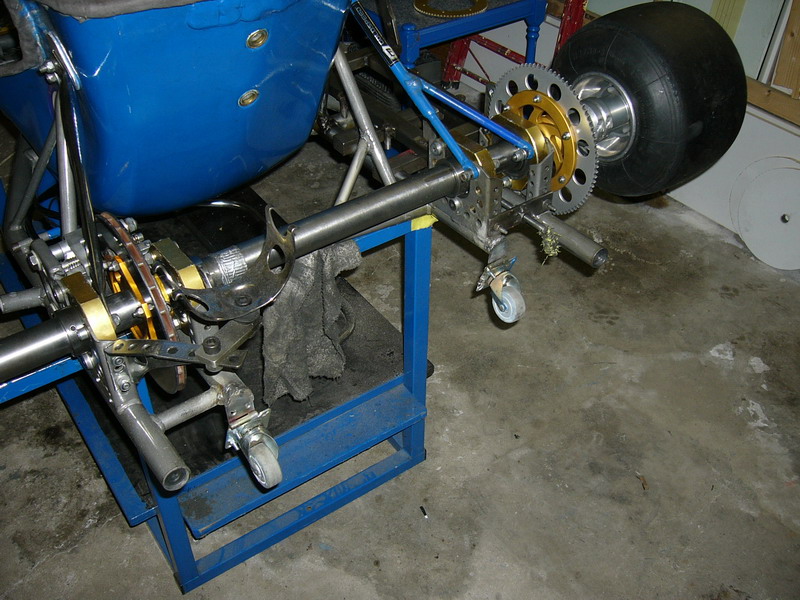

hat jemand erfahrung mit dieser zusätzlichen Inlinerrolle die man hochkippen kann damit man leichter starten kann?
Grüße und Danke, Benni

Hab ich mir mal gebaut.....aber nicht aus inliner Rollen sondern diese billigen Rollen für Möbel.
Und das war der fehler. Das hielt natürlich nicht und die Rollen gingen sofort kaputt. Aber die Idee war geil , find ich.
Wollte das eigentlich neu machen aber dann hab ich mich mehr mit anderen Karts beschäftigt hab und ausserdem evtl was echt abgefahrenes baue.

ach ja...genau...man könnte das Kart auf dem Bock festbinden....
Bin ich noch gar nicht drauf gekommen...
hab doch noch ein Bild von den Rädern.
Wenn das bessere Räder wären , könnte das auch funzen wenn man das Kart auf den Rollen lossschiebt...kurz am Sitz anhebt....dann kippen die Gelenke weg und die Rollen schnappen per feder nach oben und das Kart läuft auf seinen Rä#dern weiter und man kann durchziehen und reinspringen.
Damit spart man sich das übelste beim allein anschieben. Das hochheben am Anfang und in die Reifen werfen. ich hab schon jede menge Narben am Schienbein davon :rolleyes:
