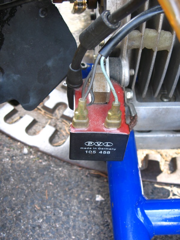

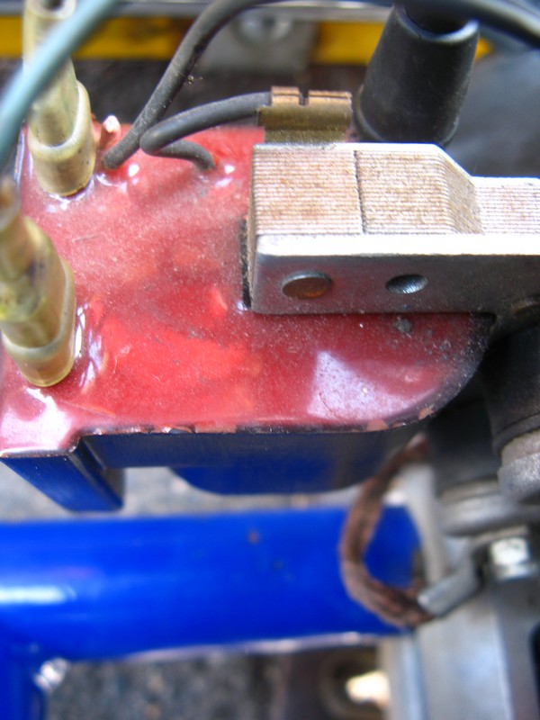

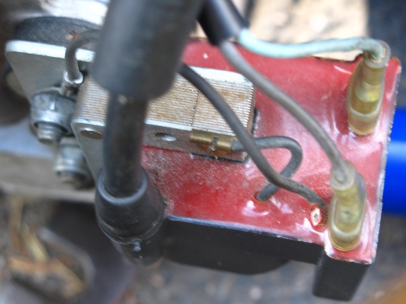

Hab jetz mal ein Bild von meiner Zündanlage gemacht damit ihr seht, dass da ein Kabel fehlt, bzw. aussieht wie abgeschnitten.
Es handelt sich um eine PVL Zündanlage.
Das Kart selber ist ein Swiss Hutless mit ItalSystem Motor und 125 ccm Automatik.
Vielleicht kann mir jemand sagen wo dieses hin muss oder ob man es braucht.

Das fehlende Kabel brauchst du nicht.
Dort kann man einen Unterbrecher anschließen.
Beim Testen des Zündfunkens musst du schon
kräftig drehen, um einen Funken zu erzeugen.
Die PVL zündet erst ab ca 300 Umdrehungen.
Also ich würde jetzt mal einfach von einem Kollegen
eine andere Zündspule anschließen, da diese
doch ab und zu mal den Geist aufgeben.

M-O-D hat recht PVL braucht ordentlich Umdrehungen,
Kann man(n) mit einer Bohrmaschiene testen, die PVL Zündspulen gehen nur ganz selten kaputt, da muss schon was kommen, zb ein Abflug in eine Hochspannungsleitung.

wenn der vergaser geht,könnte es höchstens sein,dass die kabel der zündung vertauscht sind(schwarz und blau).
da müsste master aber weiterhelfen können,denn der aht meinen motor mit der glecihen zündung und da sind die sicher richtig drauf.
