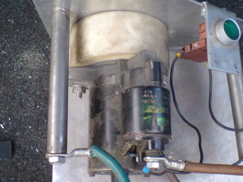

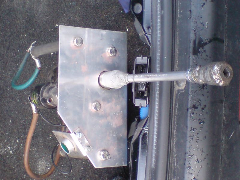

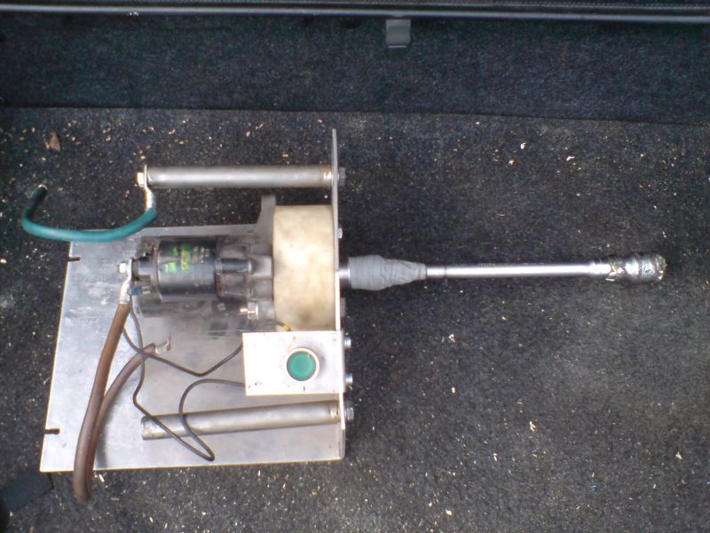

hat etwas länger gedauert!!!
Es hat zwar etwas Zeit und geduld gekostet aber er Funktioniert.Der Anlasser hat auf dem Schrott 35 Euro gekostet.Der Rest ist selbst gebastelt.

hi sorry weiß der beitrag ist schon alt aber besser wie das forum zu zu müllen
. @boso darf man fragen was das für ein anlasser ist. hatt der freilauf weil deine welle aussieht als wenn sie keinen hätte.
starter usw.
das ist ein PKW-Anlasser der hat einen eigenen Freilauf.
Die Welle ist eine Knarrenverlängerung.Funktioniert einwadfrei.

Oder sowas ähnliches...
Eigentlich haben die keinen Freilauf.
Wenn das Relais nicht mehr anzieht, kann man hoffen, das der Elektromotor ausgekuppelt wird, meist über Feder. Ob das unter Last funktioniert (Kartmotor dreht von selbst, aber Starterknopf ist noch gedrückt) glaube ich nicht.
Dann brauchst Du einen Starthelfer, der hart im Nehmen ist.
Oder die Ritzelmutter wird abgeschraubt
