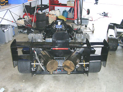

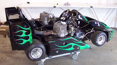

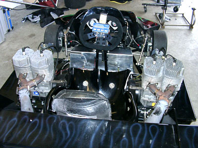

Also ich find ja zwei Hirth's dann doch besser
- ott03-10.jpg (37.4 KiB) 831 mal betrachtet
- ott03-11.jpg (44.77 KiB) 848 mal betrachtet
- ott03-17.jpg (29.33 KiB) 838 mal betrachtet

Aber ich hab echt Zweifel ob des Sinns der Konstruktion.
Hirth ist doch getriebelos. Obwohl es auch welche mit Vorgelege gibt und dieses mit der Vario aus nem Schneemobil( angesichts der CV Racing Vario ist das aber nix. Der Typ wusste gar nix davon und wurde ganz blass als ich ihm davon erzählt hab , auf der IKA. Allerdings ist die Webseite von denen auch schon nicht mehr präsent). Das besondere daran ist ein innenliegendes Planeten getriebe damit das Ding nicht so gross wie ein Mühlrad werden muss, so wie das aus dem schneemobil)
Jedenfalls kann man auch 4 Hirth montieren und hat trotzdem nix, find ich.
Selbst mit einem Hirth (70PS) ist die Physik schon überfordert. Ein Kart kann das nicht umsetzen.
Der einzige Grund für noch mehr Power wäre Endgeschwindigkeit und das geht eben nur mit Getriebe.
Mit nur einer Fahrstufe ist es echt egal ob 70 oder 170PS. Wie lang sollte man den übersetzen.....
Auf Grand Prix Strecken evtl schon sinnvoll....aber dann dürfen da auch keine langsamen Ecken sein. Dann ginge der auf einem höheren Speedlevel , ganz gut.
Wahrscheinlich fahren die da mit dem teil. Doch paar Gänge machen so ein Kart gleich 10x so agil

@Alle,
also ich finde die Konstruktion auf dem Superkart mit den 2Hirthen am besten, Radstand-Breite-Gewichtsverteilung sehen ziemlich stimmig aus.
Ich denke mal dass das Vieh auch gut um die Ecke geht.

der geht bestimmt nicht schlecht
