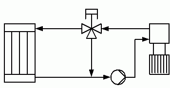

Ein externer Thermostat wird so angeschlossen, dass zwwschen Motor und Pumpe ausnahmslos IMMER eine Umwälzung möglich ist.
Übersteigt das den Thermostat durchströmende Wasser eine bestimmte Temperatur, wird das Ventil zusätzlich zum Kühler hin öffnen.
Siehe auch hier:
Siehe auch hier:
- Anschluss_Thermostat.gif (2.77 KiB) 595 mal betrachtet
