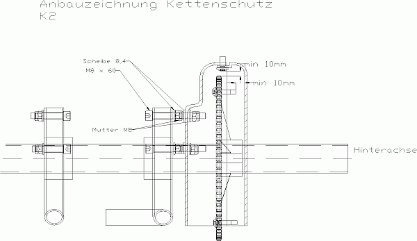

Dieser Kettenschutz geht nicht, garantiert, da die Kette auch seitlich abgedeckt sein muss. Es muß also ein U-Profil sein, das die Kette nach oben und zu den beiden Seiten abdeckt.

Ich hab mal ein paar Bilder von der Firma Hinterberger, HVT hier eingestellt.
Ich habe genau den Kettenschutz bereits letztes Jahr eingebaut.
Es ist überhaupt kein Problem mit der Zugänglichkeit. Und der Dreck ist damit auch Geschichte.
- KETTENSCHUTZ.gif (15.98 KiB) 865 mal betrachtet

Hey,
dankeschön.
Das ist der erste Beitrag, wo ich mir wirklich mal vorstellen kann, wie es laut DMSB aussehen soll!
Dann kann ich mich mal umgucken, da ich es ja bis Saisonbeginn auch noch umbauen muss...
mfg
steff
dankeschön.

@ bora33,
der Kettenschutz ist echt eine Augenweide, sieht super aus. Aber es scheint, dass du jedenmal die Schrauben lösen musst, wenn du das Kettenrad tauschen musst. Oder irre mich da?

Richtig, aber das ist in einer halben Minute erledigt. Der Kettentrieb verdreckt viel weniger. Das Kart im Bereich des Kettentriebs ebenfalls deutlich weniger. Das sauberzumachen kostet ebenfalls Zeit - meist deutlich mehr, als die 3 Schrauben zu öffnen!
