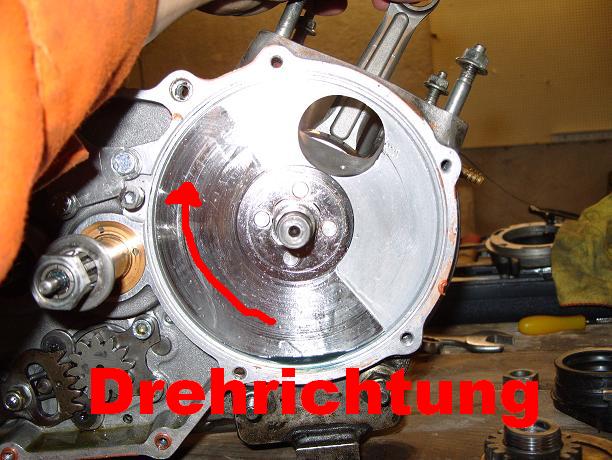

Hallo alle miteinander ;)
Ich und ein Kollege von mir haben uns einen Kart gekauft, der ziemlich heruntergekommen war. Wir haben vor ca. 6 Monaten mit dem Basteln daran aufgehört und jetzt wollen wir anfangen, ihn auf Vordermann zu bringen. Das problem liegt jetzt aber beim Motor. Er läuft nicht... ;( ;(
Ich habe festgestellt das es nur bei der Einstellung des Drehschiebers liegen kann :rolleyes:
neuer Vergaser war dran, Zündzeitpunkt war eingestellt...
Könnte mir mal jemand sagen/verraten, wann der Zugang offen und wann er geschlossen sein muss? So in etwa... Es ist übrigens ein Drehschiebermotor; 100ccm.
Ich wäre euch über eine Info sehr dankbar
Gruss 8)

Hi, da ich nur nen 125er Motor mit drehschieber steuerung habe kann ich dir sagen wie es dort aussieht. Auf dem Foto ziehe ich das Pleul richtung OT. Kann sein das ein 100 anderst eingestellt werden muss. Am besten du sagt welchen Motor du hast.
Gruß Jochen.

Einfach mal probieren,
Wenn der Kolben sich kurz vor OT befindet sollte die Scheibe langsam den Einlass wieder verschließen. Wenn der Kolben sich langsam dann von UT nach oben bewegt, sollte sich der Einlass wieder langsam öffnen.
servus!
Rabbitracer
Beiträge: 3301
Wohnort: raum Soest Lippstadt
Drehschiebereinstellung
Beitrag von Rabbitracer »
Ja, probier es aus. Grundsätzlich so , wie Jochen auf dem Bild zeigt. Die Steuerzeiten des 125er sind evtl was schärfer als Deine. Doch so viel Möglichkeiten gibt es nicht. Komme dem Bild so nah wie möglich dann stimmt es schon.
ABER:
Du kannst Dich ganz gewaltig verhauen indem Du den schieber mit dem Gesicht nach hinten einbaust ...also umdrehst. dannstimmt die Kacke nämlich grundsätzlich aber nicht in den genauen Zeiten da der schieber asymetrisch geschnitten ist. Und das ist fähig , den motor zu schrotten wenn Du nicht drauf kommst was da los ist.
Hab schon einen gekillt auf die Art. Gab Leistung ab aber nach Gaswegnahme hat der wie ne sec ausgesetzt bevor weiterging...
Haben uns den kopf zerbrochen und solange getestet und probiert bis er im Arsch war.... :tongue:
Also vorsicht!
