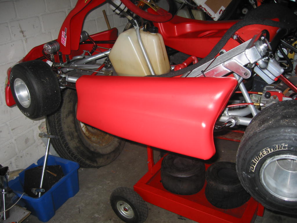

Es gibt keine Seiten Kästen die man nicht auf alte Halter bauen kann
KG Duo, KG Stilo, KG Unico, Mgr01 habe ich heute noch Mont.

Also, wenn ich jetzt richtig bin, sollten die
Seitenkästen so weit raus stehen, dass sie
mit den Hinterrädern fluchten.
Dazu müsste man die alten Halterungen verlängern/breiter machen.
Sieht auch auf Spaykis Bild so aus, als wären die
Seitenkästen zu weit innen, oder ?

Ich glaube die sind einfach zu hoch und Ja auch ein wenig zu innen, aber dass die etwas zu hoch oder zu innen sind würde mich gar nicht stören wenn man am alten Halter nix ändern muss...

Bilder gehen leider nicht, da meine Cam sich vom
letzten Badeurlaub nie erholt hat.
Ich habe einfach ein Stück Rohr genommen, welches
genau in die Halter passte. Mit einer Schraube im
Halter fixiert und am anderen Ende am Kart verschraubt,
und zwar so weit, dass der ursprüngliche Halter noch
einen halben cm in der Aufnahme vom Chassis verschwand.
Dadurch lagen die Seitenkästen auch etwas tiefer.
Was auch gewollt war, da sie vorher zu hoch standen.
Um den restlichen Abstand auszugleichen, habe ich mit
Silentblöcken gearbeitet.
Hoffe, die Erklärung ist einigermaßen verständlich
Edit: vorne und hinten
