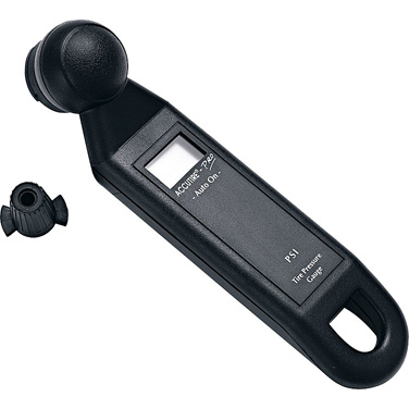

wollte mal wissen wer vielleicht Erfahrungen mit diesem Luftdruckprüfer gesammelt hat?
er mißt 0,5-5 Bar und kostet 12,95

Ich denke der eignet sich nicht für das genaue messen des Reifendrucks. Es hat schon seinen Grund warum die Teile um die 60Euro kosten. Die sind einfach verdammt genau. Das Teil für 12Euro kann man für Autoreifen/Fahrräder etc. verwenden.

das ist doch quatsch,
wenn ein prüfer eine abweichung hat und diese immer gleich ist dann ist der rest doch egal,
man kann sogar mit einem billigen kompressorprüfer messen, wenn man den vorher selber eicht,
dazu nimmt man eine felge bohrt ein paar ventillöcher extra rein, jetzt kann man mehrere prüfer gleichzeitig anklemmen und sehen wie sie abweichen, wichtig ist nur das man später immer den selben prüfer verwendet

Stimmt schon soweit nur wir hatten mit so nem Prüfer das Problem dass 1. Die Batterie schnell leer geht 2. braucht er erst 5 sek bis er den Messwert anzeigt und 3. Weichen die Messwerte je nach Aussentemperatur ab.
Muss bei diesem Prüfer ja nicht der Fall sein kann ja sein,dass es ein andere ist als wir hatten ..........

Danke schon mal für die Antworten,
besonders die Info vom Rotaxkilla mit der verzögerten Anzeige war wertvoll, und auch die Testprozedur von Kev.
Also der Wert müsste schon stimmen sagt Rotaxkilla, das die Batterien schnell leer sind is mir egal (habe genug davon)
das mit der verzögerten Anzeige werde ich vorm Kauf abklären.

Hab selber so einen elektronischen, scheint identisch mit dem von OMP zu sein, sieht zumindest genauso aus.
Anzeige Wert ist bei mir sofort da, keine Verzögerung. Allerdings zeigen die Teile in 0,1 Bar Schritten an.
Ich selber ziehe einen analogen vor.

ja danke auch dir Burton,
ich denke auch mal das die analogen besser sind.
Aber für einmal im Monat Hobbyfahren würde das Ding dann ok sein wie ich finde.
