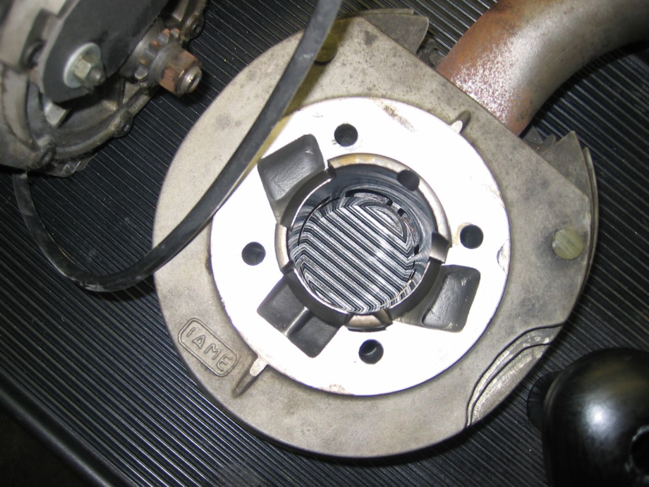

Welcher Motor ist das?
Um welchen Iame handelt es sich hier? :rolleyes:

Die sind zu klein. Ich kann nich tma erkennnen ob das ein k30 is oder nicht.
Nimm doch 800x600 Bilder

Sieht aus wie ein Iame Gazelle weis aber nicht genau.

bei einem gazelle wäre doch der zylinder anderst.

also nen K55 können wir ausschliesen, weil der ja nen doppelten Kolbenring hat und mir der Krümmer auch etwas größer ausschaut.
Ist auf jeden Fall schon schön alt wegen der Motoplat Zündung. hm K77?

Nein. der is wie der k30...nur als 100er...
Ist doch 50er Kolben , oder?
und es ist ein ziemlich flotter. Der is sooo alt nicht , glaub ich.
hat schon gute Kanäle. Zeig doch ma die andere Seite und den zylinder von innen.
Schätze den neuer als k77.....und ausserdem...
da gabs Modelle.....das würd man nur nach ausgiebigen Begucken und messen rausfinden.....
Gibt endlose Modellvarianten und Nummernkürzel.
Nicht nur k55/77/88/29/30/35

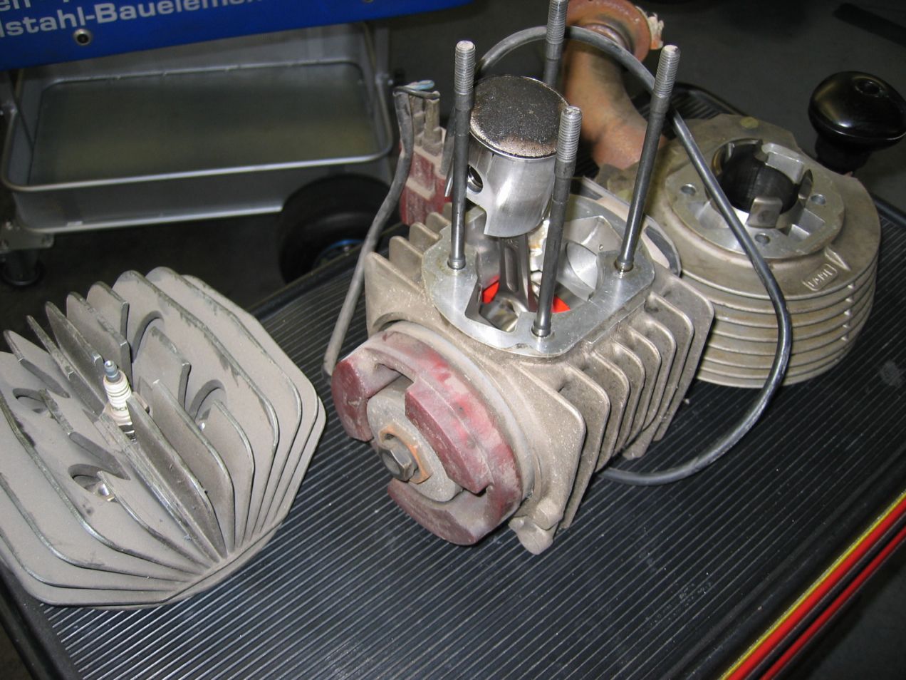

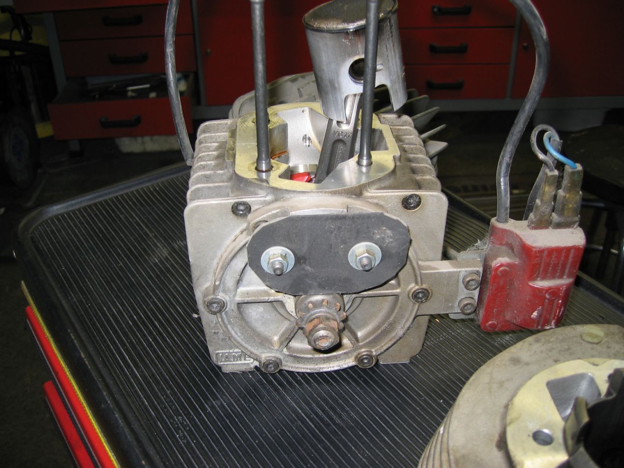

Hier die anderen Bild in größer.
Mehr Bilder habe ich im Moment nicht.
Danke für die Antworten, finde ich immer klasse.
Das ist ja mal interessant, der Stützkanal ist nochmal geteilt also 4 Kanäle. Was hat der Kolben für einen Durchmesser? Hilfsauslässe hat der auch, also mehr wie 26PS hat der auf jedenfall. Ich schätze um die 30. Der kann bestimmt richtig gut gehen.
Würd ich auch sagen. Der sieht dem k30 wirklich ähnlich. Der hat auch son Kanladesign.
das ist auf gar kein Fall ein k77.
Das ist schon ein Formel A Motor , so aus den letzten DS Tagen mit Luffi.
Ob der an 30PS kommt....warum nicht....die richtig guten für Welt und Europa Meisterschaft waren auch in den frühen 90ern nicht lahm.
Wo sind denn die alten Hasen? Wir raten ja nur rum..
Wo hast das Teil wieder her, Günni?
