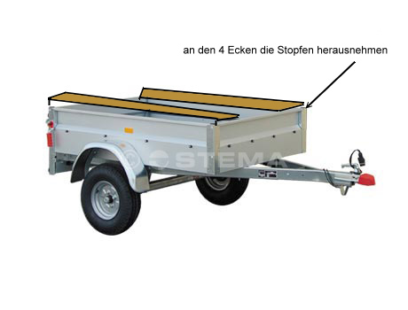

Ich habe mir aus Winkeleisen 30cm breite und entspr. der Länge des
Kastens (Außenmaß) zwei Rahmen schweißen lassen.An den äußeren Eckpunkten mit einem 10 cm langen Vierkantrohr.
In den Rahmen habe ich dann zwei Siebdruckplatten seitlich verschraubt.
Vom Anhänger-Kasten habe ich die 4 Gummistopfen entfernt.Hier werden dann die Rahmen eingelegt.Können somit nicht mehr verrutschen.
Hält bombenfest und ist schnell wieder abgebaut.
Und der Stauraum unter dem Kart kann auch noch genutzt werden.

Könnte es sein, daß du die beiden Bretter verkehrt eingezeichnet hast?
Der Anhänger hat doch nur eine Breite von 114 cm. Oder legst du das Kart mit dem Rahmen auf die Bretter und läßt die Räder seitlich überstehen?
Wenn man die Bretter so einklinkt, daß sie nach außen stehen, müßte es funktionieren. Außerdem kommt man nachher besser an den Innenraum, wenn das Kart runter ist.

ja, das Kart steht dann mit den Rädern ein wenig über.Man könnte auch die beiden Rahmen
etwas weiter nach außen versetzen, so dass die Hinterräder nicht ganz so weit überstehen.
Mein Anhäger hat ein Innenmaß von 1,25 m . Hier stehen dann nur die Hinterräder nur ein paar
cm über.
