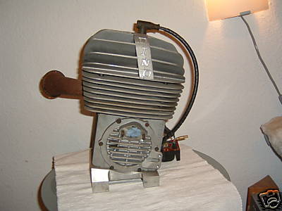

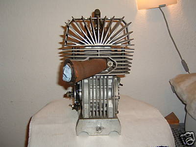

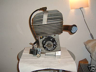

Kènnt jemand diesen Motor, und kann mir ein paar Angaben zu diesem Motor geben?
Der Antrieb verwirrt mich ein wenig. :rolleyes:

Sollte ich raten, würde ich sagen, der Zylinderkopf ist
falsch herum
Aber sieht spektakulär aus.
Edit: Ne is ja auch Quatsch. Dann wär ja der Vergaser innen ???
falsch herum

das ist ein Dino 100ccm Motor (Drehschieber) mit Innenantrieb.
Einigermaßen selten, aber nicht gerade spektakulär. Der wird dir die Wurst nicht vom Brot ziehen
Hab auch noch so n Teil mit Innenantrieb
Mfg Alex

Danke für die Antworten.
Interressant ist der Motor ja schon, vor allem bleiben beim Vergaser einstellen die Handschuhe ganz.
Aber wenn der noch nicht mal eine Salami schafft...... X(
Alex, weißt du denn in etwa die Leistung, oder jemand anders vielleicht?
