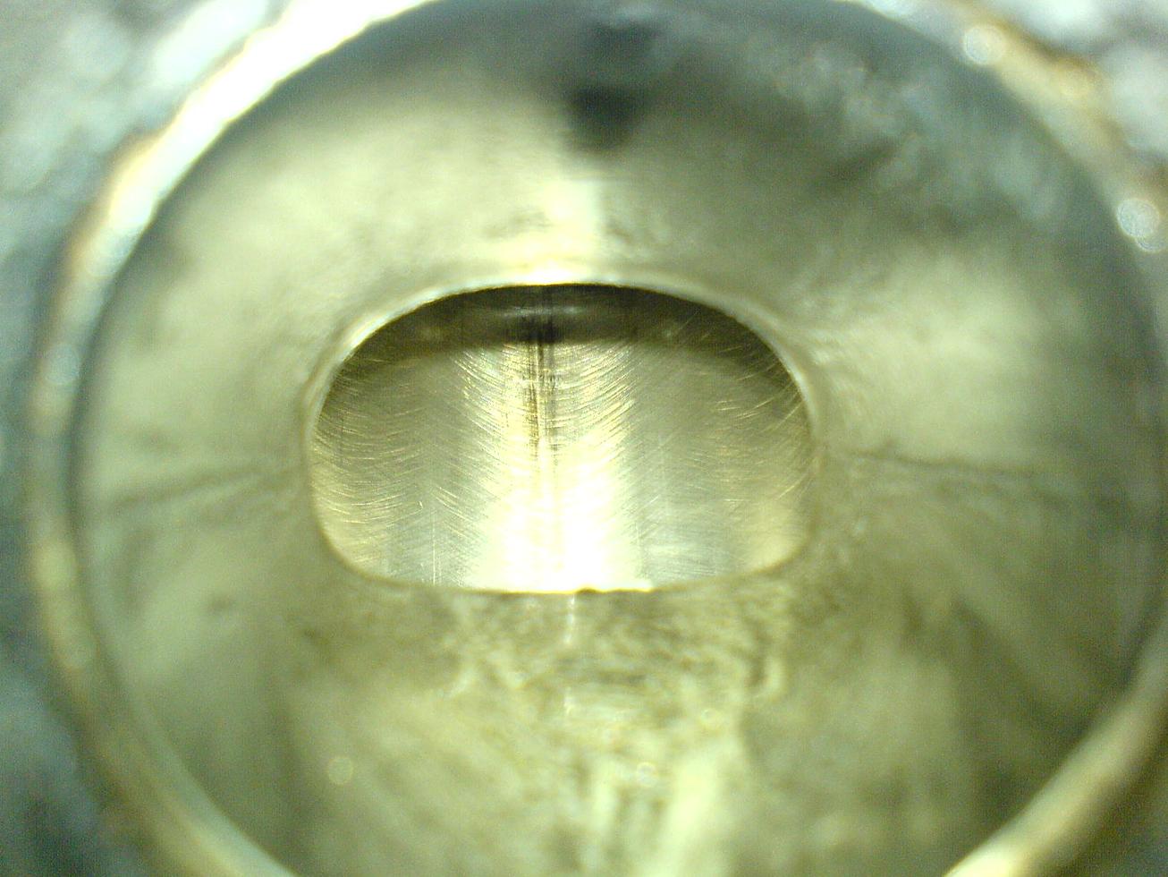

hi,
ich habe meinen motor mal abgebaut und habe das entdecke, es ist im zylinderraum!

Ich glaub, das is son Fall , wo man auch Nikasil honen kann. Der hat bisschen geklemmt. Haste gar nicht gemerkt, ne?
Das is ganz wenig und könnte mit ganz wenig honen weg gehen.
Was sagen denn die anderen...warten wir ma ab...

Spürst du da Rillen wenn du mit dem Finger drüberfährst oder mit dem Fingernagel (ganz kleine)????
Wenn du nix merkst würd ich Kolben und -ring anschauen und wenn da nix zu sehen ist zusammenbauen das Ding und weiter gehts (vielleicht bissl fetter fahren).
Wenn du da auch nur kleine Furchen spürst dann würde ich das vernünfig reparieren, sprich nächste Kolbengröße hohnen, neu nikasilbeschichten, neuen Kolben, zusammenbauen und einen kleinen Tick fetter fahren.

Glaube auch dass das gar nix macht, sind halt paar kleine Spuren... 8)

Was soll da geklemmt haben? Der Kreuzschliff ist ja noch einwandfrei sichtbar.
Das ist die Laufspur vom Kolbenringstoß. Da bläst es halt vorbei.

wenn so wenig ist , würd ich da mit feinem Schmirgel drüber und gut.
Da haben schon einige während des Rennens , geklemmte 100er Zylinder mit Schmirgel geglättet und weiter gings.
Aber da ja alle vollkommene Mechaniker sein möchten, kannste natürlich auch 350 Euro bezahlen und den neu machen. Verkehrt ist das bestimmt nicht.

@bora33: ...könntest recht haben.
@rabbitracer: ein alter 100er ist aber auch nicht nikasilbeschichtet, das hat nix damit zu tun das hier alle vollkommen sein wollen, nur ich finde wenn ich schon was reparier, dann vernünftig.

Gar nichts machen,
wie Bora schon geschrieben hat ist das die Spur vom Kolbenringstoß.
Diese lässt Verbrennungsrückstände durch die sich dann an der Zylinderwand
ablagern, also nichts was nicht Normal ist.
Gruß Alf
Gruß Alf

danke euch! ich haben noch nie da rein geguckt und bin nur erschrocken als ich das gesehen habe! und drüberfahren kann ich leider nicht weil der motor verplombt ist.
danke, also ich werd dann einfach den motor so lassen wie er ist.
oder haben andere noch weitere vermutungen?
