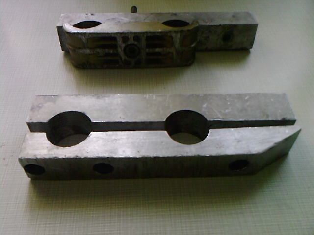

Hallo ich fahre einen Briggs and Stratton V2!
ich brauche jetzt eine neue Motorhalterung, da mein Motor mit der alten Halterung
(die obere halterung auf dem Bild) wandert!
Ein Bekannter von mir, hat mir seine Motorhalterung als beispiel gegeben(die untere Halterung)
Die Halterung von meinem Bekannten wird mit je 3 Stahlschrauben an der oberen Halterung befestigt, meine jetzige wird mit je eine Stahlschraube an der oberen Halterung befestigt!
Habe schon bei einigen Maschinenfirmen nachgefragt, die wollten Unsummen für die beiden Aluteile haben(über 200€)
kennt jemand Adressen wo es fertige Halterungen zu kaufen gibt, oder wo jemand keine 4 maschinenstunden für die halterungen braucht!
Gruß Max

Moin,
ruf mal bei Diegowie an. Oder in Holdorf. Wichtig sind der Rahmendurchmesser und der Rohrabstand Mitte-Mitte. Was Dir auch helfen könnte wäre ein Kettenspanner, der den Motor gegen die hinteren Lagerhalter abstützt.
Mit ner Ständerbohrmaschine, entsprechenden Bohrern, Senkern und Gewindeschneider kannste Dir das auch aus 25x25 Stangenmaterial selber machen

motorhalterung
ich habe einen ordentlichen kettenspanner!
Der motor wandert auch mehr nach Links/Rechts bzw der "Kippt leicht"nach links und rechts beim gasgeben!
das ist ein 32er Rahmen und es sind 9 cm Rohrabstand von Mitte zu Mitte

Ich brauche eine neue motorhalterung!
mess lieber nochmal genau nach . das müsste eigentlich ein 92 er rohrabstand sein . oder ich liege falsch , weil 90 habe ich noch nie gehört...

92 kann auch sein habe an der motorhalterung nachgemessen!
ist ein etwas älterer Rahmen ein kali!
nene das mit 90 kann schon stimmen.
Haben die CRg ja auch
Komm mal Samstag auf der Bahn in Holdorf vorbei ,ich bau dir wat ,hab noch Alublöcke da (Rohmaterial) Bring am besten das Kart mit.
@Strammermax1981
das die firmen dafür unsummen verlangen stimmt nicht.
wenn du es das teil nachbauen lässt muss es jemand ausmessen, ein programm machen, fräser und so nen rotz zusammensuchen..
material zusägen, usw....
und dann muss es auch noch gefräst werden...
das teil selber ist klar ein "popelteil" ,aber trotzdem bist du da gut und gern 3 std. beschäftigt...
ich will dir hier keine 200euro schön reden, aber das sindnormale preise, wenn du keinen hast, der es dir mal so nebenbei mitmacht...
wenn du also etwas zeit hast, dann könnt ich dir dies bei gelegenheit auch mal machen, aber dann schicke mir zum abklären eine pn...
oli
oli
Ein Programm? Find ich ein bißchen überdreht. Hat denn keiner mehr so Standard-Fräsmaschinen die man von Hand bedienen kann? Die Dinger sind doch in max ner Stunde fertig. Früher waren das dankbare Aufgaben für Azubis. Mußte man allerdings ein paar Tage warten.
