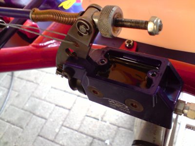

Bei meinem neuen PCR-Kart möchte ich die Bremsflüssigkeit wechseln. Auf dem HBZ ist aber kein Schraubverschluss für Entlüftungsgeräte. Stattdessen kann man oben eine Platte abschrauben (siehe Foto). Zum entlüften bzw. Flüssigkeit wechseln den Sattel hinten einfach aufmachen, pumpen und nach 1000 Mal Pumpen wieder oben in den HBZ Flüssigkeit nachkippen? Oder wie ist das gemeint? :O

Also wenn ich ehrlich sein soll bin ich mir nicht sicher ob die antwort die ich dir gebe richtig ist,aber bei meinem DINO is das genau so.
Wir haben die Platte abgemacht die Flüssigkeit raus neue drauf und platte wieder zu.
Scheint bei dir ja genau so zu sein.
Aber sicher bin ich mir nicht :O
gruß andré

Beim Dino ist das genau so ,3 -4 pumpen druck halten dann hinten die Entlüftungschraube öffnen druck ablassen und wieder zuschrauben , das mach ich nur beim Entlüften so .

Wenn ich mal komplett neu befüllen will . bock ich das Kart vorne soweit hoch das fast die Bremsflüssigkeit vorne aus dem HBZ rausläuft und dreh dann hinten die Entlüftungsschrauben auf und füll vorne im HBZ langsam nach, solang bis hinten aus beiden Entlüftungsschrauben saubere Bremsflüssigkeit rauskommt.

Stimmt das luft immer nach oben steigt , aber auch wenn eine Dickflüssige Flüssigkeit nach unten fliesst ,glaube ich weniger . Aber ich entlüfte sowieso immer danach wie oben beschrieben ,das aufbocken mach ich nur wenn ich mal die komplette Flüssigkeit wechseln will .

kannst du mal ein foto von deinem bremssattel reinsrtellen dann kann ich dir genaueres sagen weil wir PCR material in unserem rennteam fahren

Hallo, mach einfach vom HBZ den Deckel ab, nimm dir ne große Spritze, mach an die Spritze nen Schlauch dran der auf den Nippel am Sattel passt (wenn du keinen Nippel, sondern ne Verschlußschraube hast, steck die Spritze einfach in das Loch rein) und dann entlüftest du einfach vom Sattel zum HBZ (also verkehrt rum).
Hab ich bei nen Kumpel auch so gemacht und hat funktioniert.

die variante von kartomatic haben wir natürlich auch schon gemacht. am schnellsten geht das aber, wenn man den behälter runternimmt, aufmacht in die höhe hält, hinten beide nippel aufschrauben rinnen lassen und zugleich den behälter nachfüllen, dann die nippel zuschrauben, behälter zumachen und wieder montieren. das kann einer allein in 3 minuten machen. die bremsanlage von PCR ist eine der besten am markt.
mfg. christian
