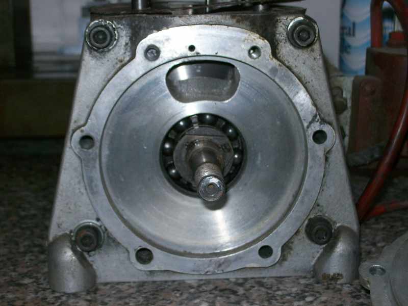

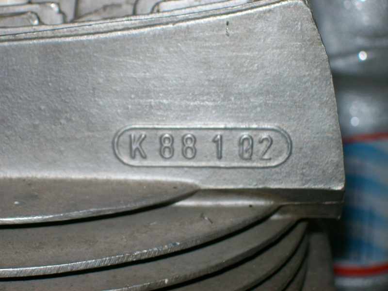

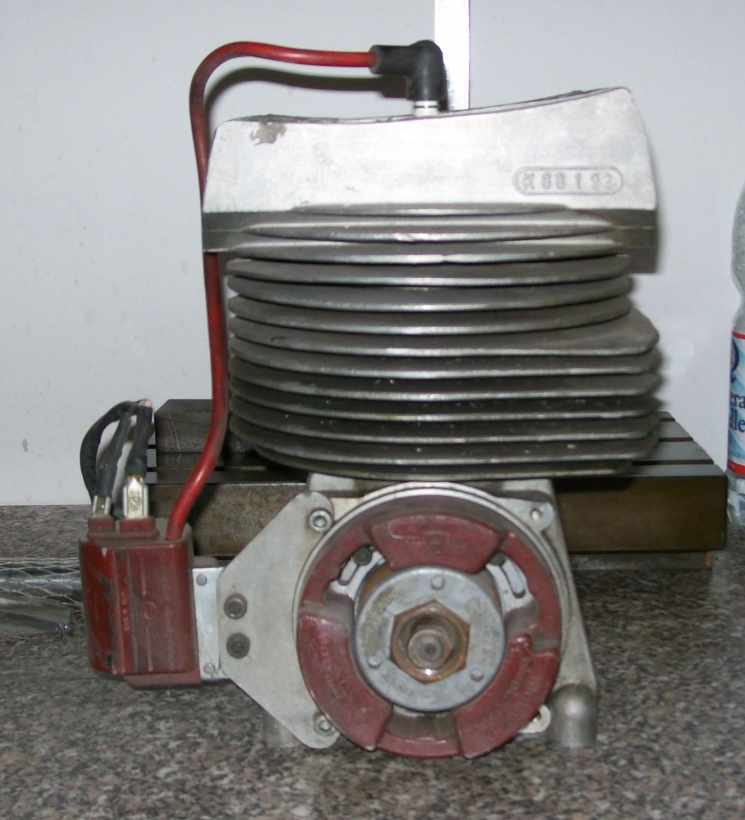

Hallo Leute, :D

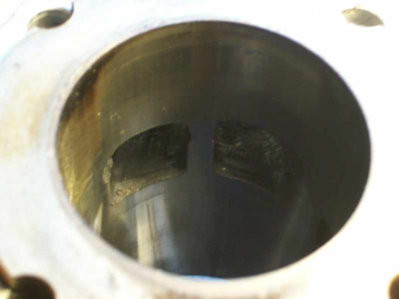

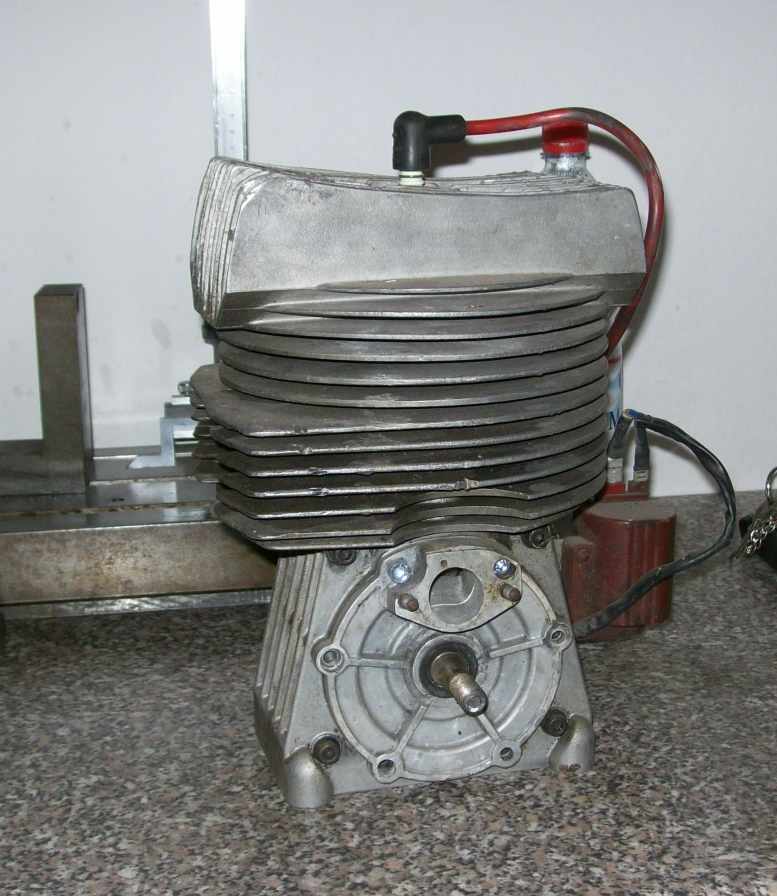

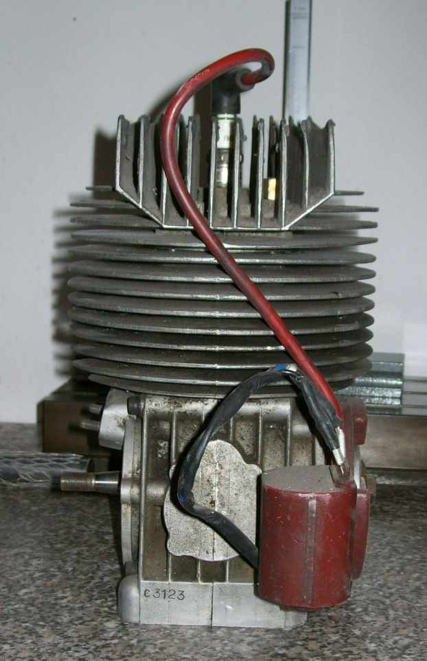

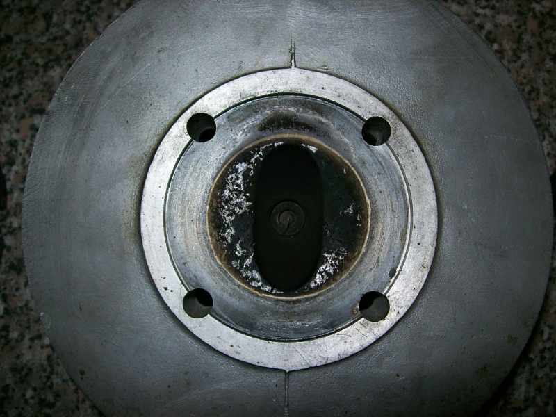

Seit Heute bin ich stolzer K88 Besitzer! Durch einen glücklichen Zufall wurde ich Besitzer von dem Kometen.
Glück hatte ich, der Motor ist optisch noch Top , keine Rippenbrüche!!!!!
Dreck und etwas Korrosion am Aluminium das ist alles.

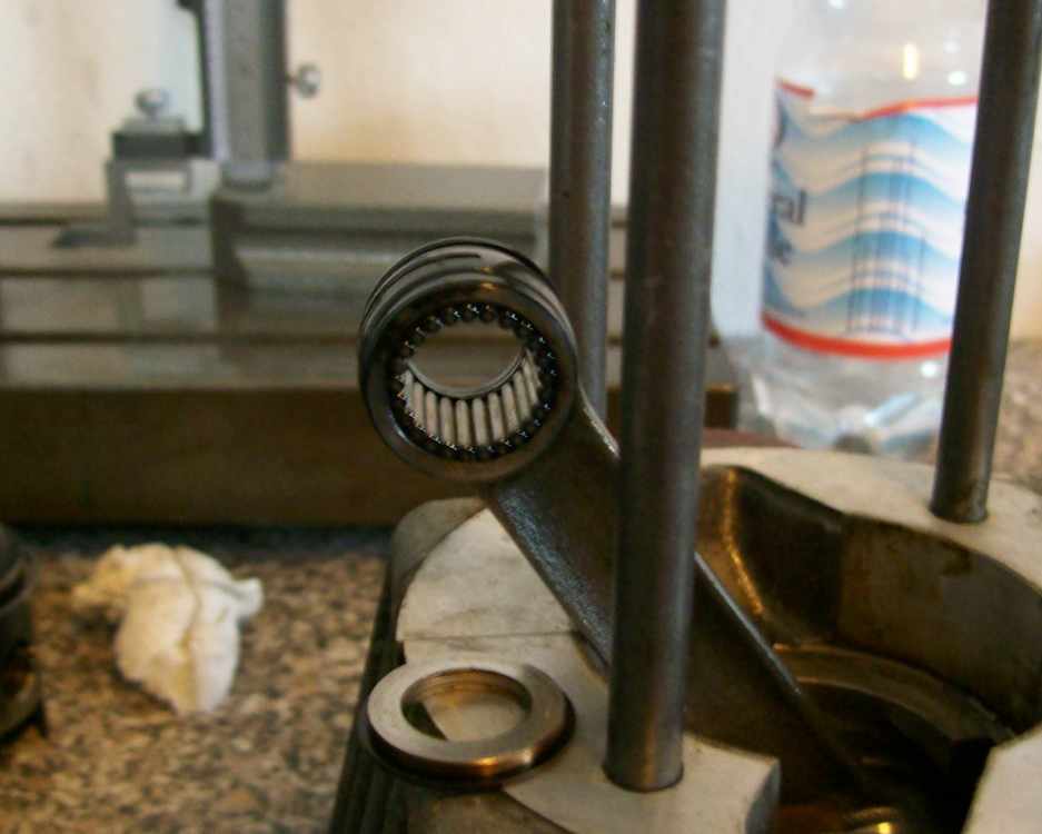

Habe ihn aber auch gleich öffnen müssen. Der Kolben scheint hinüber zu sein, die Kolbenringe sind festgebacken. Und unter den Ringen schon deutlich schwarze Spuren das die Ringe schon lang nicht mehr richtig gedichtet haben.
Das Pleuel ist obenrumm (durch den Kolben)geführt und besitzt als Lagerung nur einzelne Nadeln. Kein Käfig! Diese Nadeln sind stink normale Passstifte.
Das Pleuelauge auf der kolbenseite ist schonmal heiß gelaufen. sieht man an der dunkel angelaufenen Farbe. Die Laufbahn ist ausgelutscht.
Der Kolben hat das Maß 50,8.....ob da noch was geht?

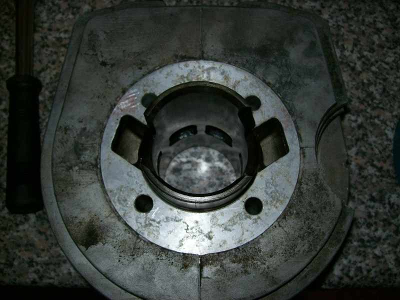

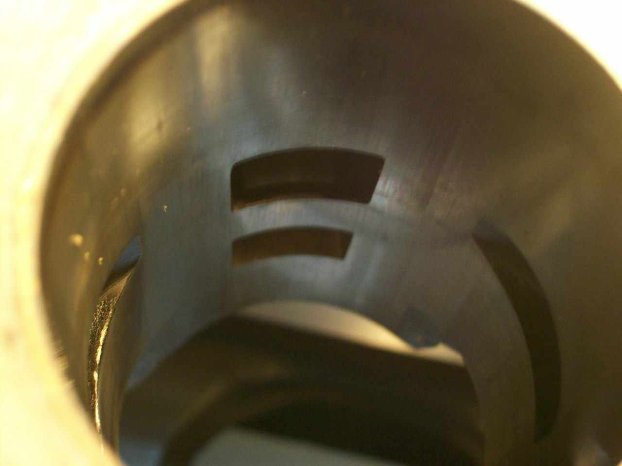

Interessant ist der Zylinder, er bestitzt nur 2 Überströmer die direkt mit dem Kurbelgehäuse verbunden sind. Der 3. ist indirekt über den Kolben gesteuert. Leider fehlt aber im Kolben das zusätzliche Fenster um den Kanal besser zuversorgen. Das werde ich beim neuen Kolben einfräsen.
Der Zylinder wurde leider etwas mies bearbeitet am Aulass. Beide auslassfenster sind im Vorauslassbereich etwas verbreitert worden. Aber die Höhe der Fenster ist unterschiedlich. Das werde ich so gut es geht wieder korigieren.
Folgende Teile brauche ich aufjedenfall neu:
- Kolben komplett
- Drehschieberscheibe (hat gefehlt)
- einen Krümmer
- Nadellager,Dichtungen,lager etc.
- eventuell neues Pleuel
kommt eben darauf an ob der Lagersitz noch ausreichend hart genug ist.
Ansonsten ist der Motor brauchbar und freue mich ihn in meine Sammlung aufnehmen zu dürfen!
Was sagt ihr K88 Fan`s!

Kolbenfenster haste ja schon identifiziert. Also ist das ein 2 Kanal mit eingefrässten Boostern und Hilfskanal. Wichtig sind die Fräsungen im Zylinder. Den Kolben bearbeitet man dann immer mit insges drei Löcher...
Aber schau auf unserer Seite. ich glaub , hier darf man nicht Links eingeben oder?
http://www.klassik-karts.de/ ich mach ma einfach. Will ja nix verkaufen..
PS oh, ich seh die Booster gar nicht....Haste die überhaupt? sind so lange schmale Fräsungen , senkrecht im Zylinder. Sind die da?

Nein , die Booster habe ich nicht.

Wenn Du die Booster nicht hast , ist der eben original. Dann brauch er wohl nur das mitlere Loch im Kolben oder gar keins.

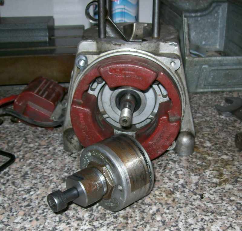

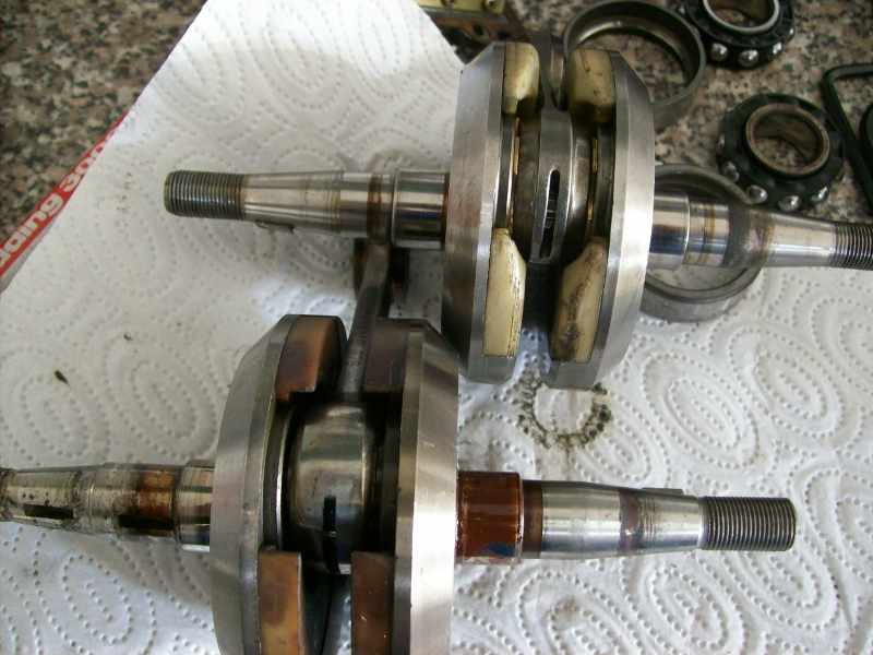

Habe den Motor heute mal zerlegt. Also so wie es Aussieht wurde der Motor noch nie überholt. Da sind noch die allerersten Lager drinne gewesen. Das Kolbenmaß ist ja auch 50,8mm. Die Kurbelwellen vom K88 und dem K55 ähneln sich. Nur der K55 hat ein unten geführtes Pleuel. Den Unterschied sieht man auf den Bildern deutlich. Ich werde meine K88 Welle sowieso neu lagern und dann wird die gleich mit ümgerüstet mit Anlaufscheiben unten.

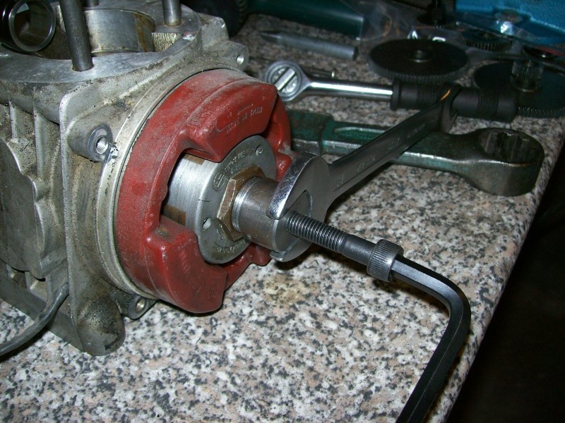

Dann mußte ich mir einen Abzieher drehen/fräsen, weil der von der PVL nicht ging. Die alten Polräder haben ein M27x1,25 Gewinde für den Abzieher.
Morgen lege ich die Motorenhälften in ein heißes Säurebad. Dann sehen sie hoffentlich wieder aus wie neu.
