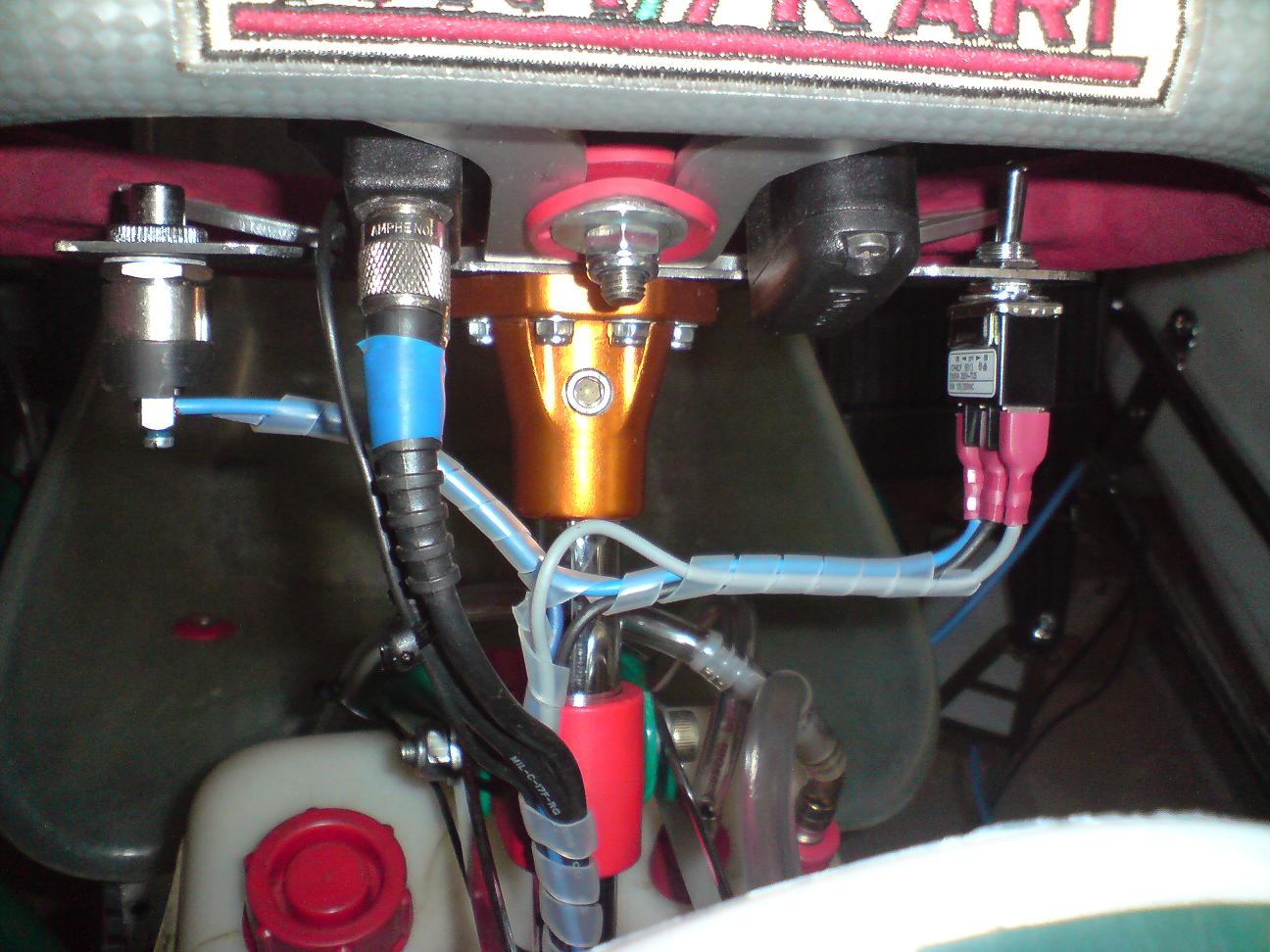

Hab mir meine Schalter auch neu verlegt
sieht bei mir jetzt so aus ! ( Alles Scheuerfest )

Box hab ich von Mutti aus der Küche geklaut !
Brauche ich das mir meine Elektronik (Relais)
bei Regenfahrten immer schön im Trockenen sind.
