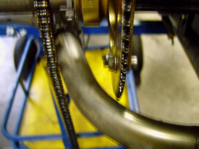

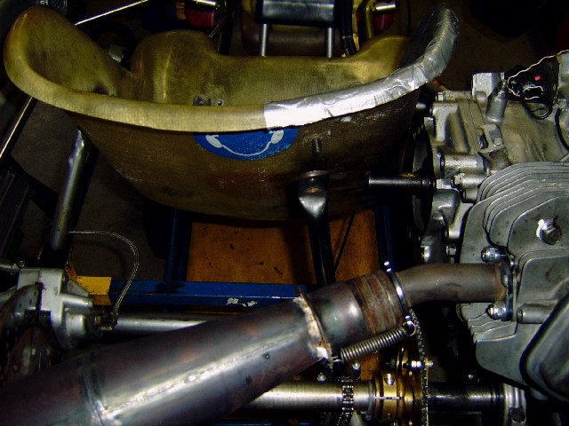

Bin dabei meinen 390er aufs Kart zu bauen.
Hab mich aber dann erschrocken wie viel Platz ich doch noch habe um meinen Sitz ( hoffentlich bald nen neuen) einzubauen.
Kam dann auf die Glorreiche Idee die linken nachträglich angeschweißten Sitzhalterung zu entfernen um nachher mit Klammern und Sitzstreben gut zu varieren.
Da ich nicht der kleinste bin mit meinen 1.94m :] und auch nicht der leichste mit 82 Kilo aber immer noch Kart verrückt bin mit 20 Jahren will ich natürlich fahren, fahren und nochmals fahren.
Hab aber dann schon mal gehört das der Sitz dann aber schon mindestens 4 Haltepunkte haben sollte??
Was meint ihr dazu??? Was sollt ich tun???

So wird es nicht gehen, da du ja keinen Platz für die Kupplung hast. Es gibt spezielle Böcke, wie schon vorher beschrieben worden ist, die den Motor weiter nach aussen rücken. Gibt es u.a. bei Mach1. Achte auf den Rohrabstand (92mm oder 120mm).
Und dein Kettenrad und die Kette geht auch nicht. Brauchst eine 428er Kette und das passende Kettenrad.
Mit den passenden Motorböcken hast du dann auch mehr Platz für dein Kettenrad, da es weiter in Richtung des mittleren Achslager wandert:D .
Die Sitzstrebe. die du hinten montiert hast, die gehört weiter in Richtung Motorseite, da du deinen Sitz zurzeit nach rechts gar nicht abstützt. Sonst wird er wohl schnell deinen Kilos zum Opfer fallen.
