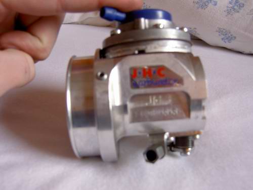

ich habe einen JHC JM3 SS Vergaser.
Ich bin mir nicht sicher ob es sich um die Junior-Versoin handelt, wegen dem Ausgang (Bild 5) über der Einstellschraube.
Kann ich den Ausgang einfach blind machen, damit ich ihn auf einem 100er Senior fahren kann, oder muss ich mir einen anderen Deckel holen?
Danke für die Antworten.
Gruß Timo

das ist einer für nen 100 junior motor. Musst dir nen anderen deckel besorgen und dann müsste der auch auf einem 100 senior gehen. der 100er brauch den unterdruck anschluss nicht.

Der hat aber auch am Anschluss Flansch keine Bohrung für den Pumpen Antrieb.
Ich denke einfach mit einem neuen Deckel, ist der nicht auf Senior umzubauen.

Wie Katana schon sagte fehlt die Unterdruckbohrung auf der Flanschseite.
Deswegen am besten wieder verkaufen und den richtigen Vergaser kaufen.
Man könnte den auch bohren aber das ist nur was für ein Profi (Hübi).

jo,der herr hübchen ändert das.
einfach einschicken und dann bekommst du den vergaser so wieder,dass du ihn auf nem senior fahren kannst.
