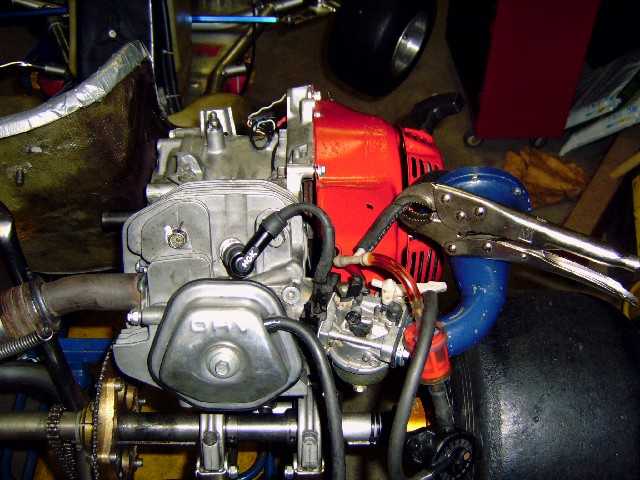

hi @ all!!
Ich hät da mal gern nen Problem.
Nein hab heute meinen 390er aufs kart gepackt und geguckt ob der läuft.
Der Motor läuft eigentlich ganz okay!!
Bloss jetzt zu dem genannten Prob. :
Wenn ich den Choke raus mache und versuche wirklich nur versuche Gas zugeben geht er einfach aus!!
Hört sich so an als ob der Motor zu viel Luft bekommt und zu wenig Sprit.

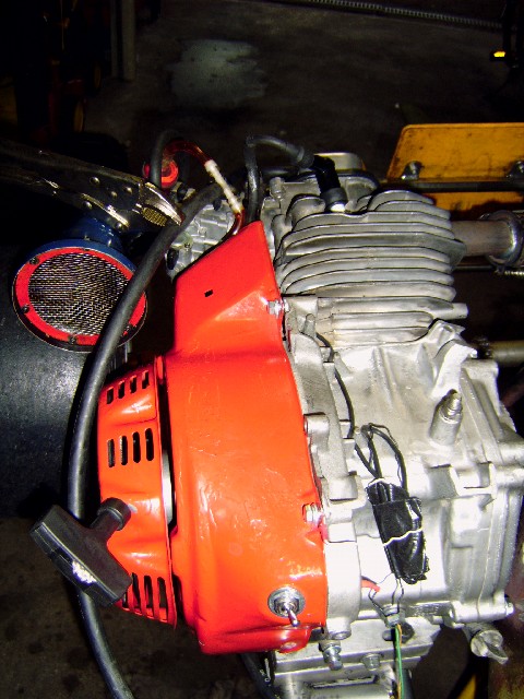

Statt einem Luffilter hab ich so nen Lufttrichter drauf !! (Siehe Bild. ) Kann es daran liegen??
Ist ne Standarddüse 105 drin.
Und noch eine Frage! Welches Öl von der Viskosität fahrt ihr ???
Hab jetzt zum probieren 15 W40 eingefüllt.
Gruß Stephan

das liegt auf jedenfall daran ! der bekommt zu viel luft
musste viel fetter bedüsen

Also beschreibst du das der Motor kein Gas an nimmt?
Vergaser reinigen?
Der Trichter ist wurscht, so eine Rüttelplatte läuft auch ohne alles
Vergaser reinigen?

Da liegst du Falsch die Standarddüse ist eine 105er bei einem Standardvergaser und damit läuft er gut .Original von Kurzer

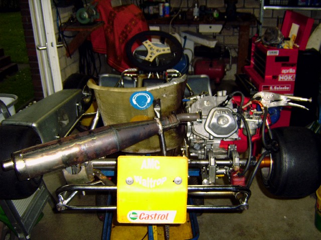

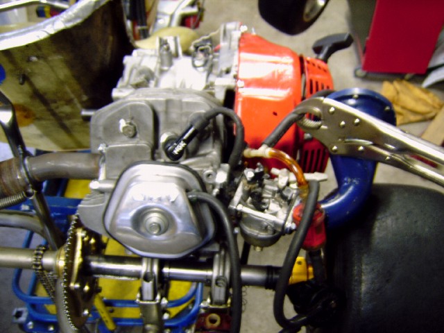

Was mir seltsam vorkommt sind die Schläuche, die Gripzange und diese komische Pumpe.
Mach den vergaser mal auf und säuber ihn komplett mal mit Druckluft .Dann dreh die Gemischschraube mal komplett mal rein und dann 1 3/4 Umdrehungen wieder raus
Die Benzinpumpe durch was wird die gesteuert ich seh keinen anschluss für einen Unterdruck zwischen vergaser und Motor

sven das mit den schläuchen habe ich mir auch schon angeguckt 8o 8o 8o

Hallo Salle,
es ist wirklich so, dass man auf den Bildern nicht erkennen kann, wie du deine Benzinpumpe mit Unterdruck versorgst. Ich gehe aber einmal davon aus, dass du sie richtig angeschlossen hast.
Den Fehler, den du beschreibst, hast du u.a. auch, wenn der Vergaser Falschluft zieht.
Lass den Motor einfach einmal im Standgas laufen und sprühe den Ansaugtrakt mit Bremsenreiniger ein (natürlich nicht den Luftfilter!!). Geht er aus, dann zieht er Falschluft.
Solltest du keine Veränderungen feststellen, dann untersuche den Unterdruckschlauch und den Anschluss. Auch hier ist Falschluft bzw. eine Undichtigkeit möglich.
Letztlich klebe deinen Trichter/Luftfilter mit Klebeband ab oder halte ihn mit der Hand fast ganz zu. Wenn er trotzdem aus geht, dann liegt hier wohl eher kein Fehler vor.
Schröder

@ Kartdriver
wenn man vorher nen K&N Filter hatte und dann umbaut auf einen fast offenen trichter ... wird das ja wohl nicht mehr passen oder ?
Denn er bekommt viel viel viel mehr luft oder ?
falls es was dran auszusetzen gibt wir haben von K&N filter umgerüstet auf Ansauggeräuschdämpfer und es Passte mit dem standartvergaßer nix mehr mit 105er düse, wir mussten umbedüsen ! (denn wie schon gesagt er bekam einfach nicht das richitge sprit/luft gemisch. )

@Kurzer
Hättest du seinen Beitrag durch gelesen ,dann hättest du gesehen das da nichts von K&N Luftfilter steht , selbst wenn ich keinen Luftfilter dran habe ,geht er nicht einfach aus beim gasgeben !!
@Schröder wo siehst du den Unterdruckanschluss ??
