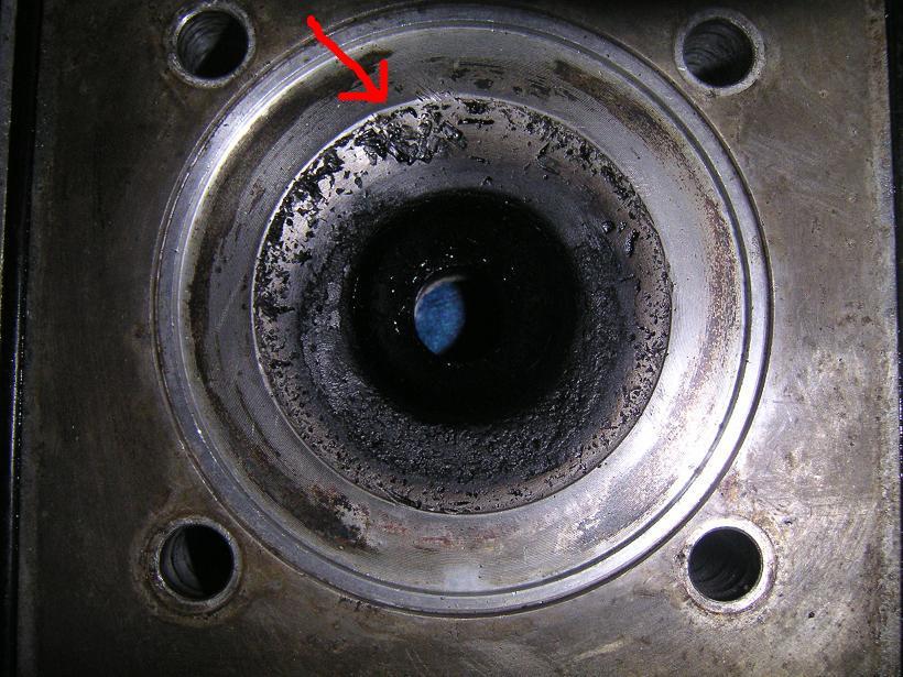

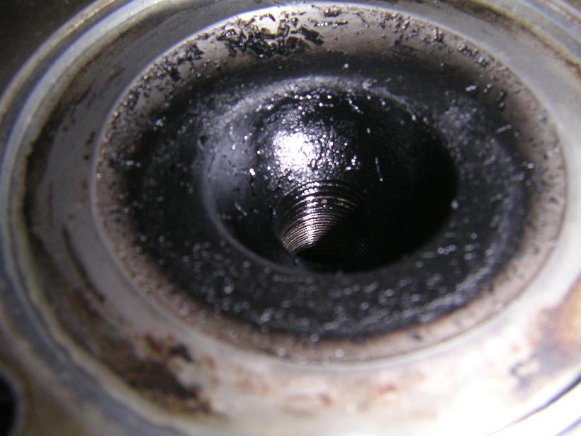

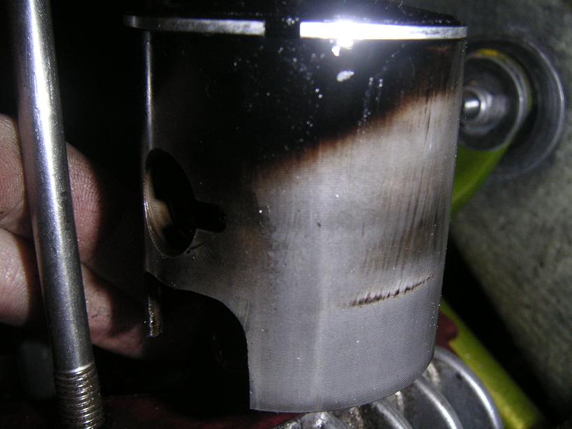

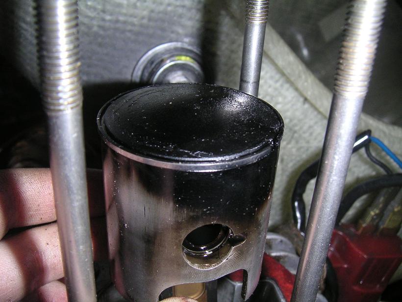

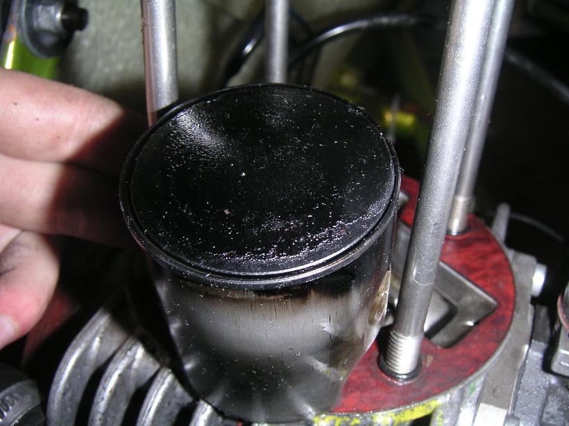

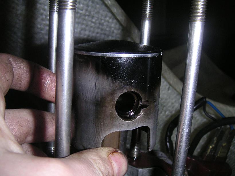

bin noch relativ neu in Kartsport Scene und habe mir ein Kart mit einem 100ccm KZH Drehschieber Motor gekauf!Bin jetzt 3-4 Stunden gefahren nach dem ich es gebraucht gekauft habe. Hab jetzt mal den Zylinderkopf abgenommen und hab gesehen, das da wo der Kolben immer drauf haut dicke riefen drin sind( siehe Bilder). Ist das schlimm?Außerdem hab ich Fotos vom Kolben gemacht um euch zu Fragen ob der noch gut ist?Leider ist mir beim Ausbau étwas Wasser aus dem Kühlsystem in den Brennraum unter dem Kolben geflossen!?Muss ich mir da Gedanken machen?
Vielen Dank für eure freundliche Hilfe...

der Motor benötigt dringend einen neuen Kolben (wieviel Stunden ist der wohl schon gelaufen ?
Den Kopf kannst du leicht ausschmirgeln. Nicht schön aber für den Hobbysport müßte das noch gehen.

Ei ei ei, der hat aber schon was drauf
Am besten mal komplett durchchecken lassen, und halt auf jeden Fall neuen Kolben rein.

Also da muss ich widersprechen. Der Motor ist nur viel zu fett gelaufen, sonst fällt mir nix auf. Er hat Rußablagerungen überall, aber keine nennenswerten aktuelle Laufspuren. Die Einschlagspuren im Zylinderkopf sind alt. Der Motor wurde viel zu fett gefahren. Das ist alles....

die farbe auf dem kolbenboder,kommt vom zu fett fahren,richtig.
das an der lauffläche vom kolben kommt daher,dass der kolben bzw. der ring zu lange gefahren wurde und der kolben durchbläst.ich würde auf jeden fall mal alles checken lassen,denn der kolben ist bestimmt schon ne ganze weile in betrieb gewesen.

Ja, vom zu fett fahren. Die Spuren können auch von einem Sicherheits Kolbenspiel von 12/100mm stammen. Da ist das ganz normal. Das nimmt dem Motor Leistung, ist aber lang nicht so schlimm wie tiefe Riefen. Mit einem Kolbenwechsel bist du auf der Sicheren Seite....

Man sieht deutlich , das keine Riefe vorhanden sind. Ich seh keine ...nur das kleine Ding da , das nicht ma durchläuft.
Natürlich bläst der an den dunklen Stellen. Doch wenn die so aussehen , ist das von zu fett , wie der felix sagt. Das schwarze und schmierige verrät das. Nicht das da an den Stellen was dunkler vom vorbeiblasen ist. Das ist normal.
Wenn jetzt mit über 9/100stel eingebaut wird (neu) , dann bläst der erstma richtig.
