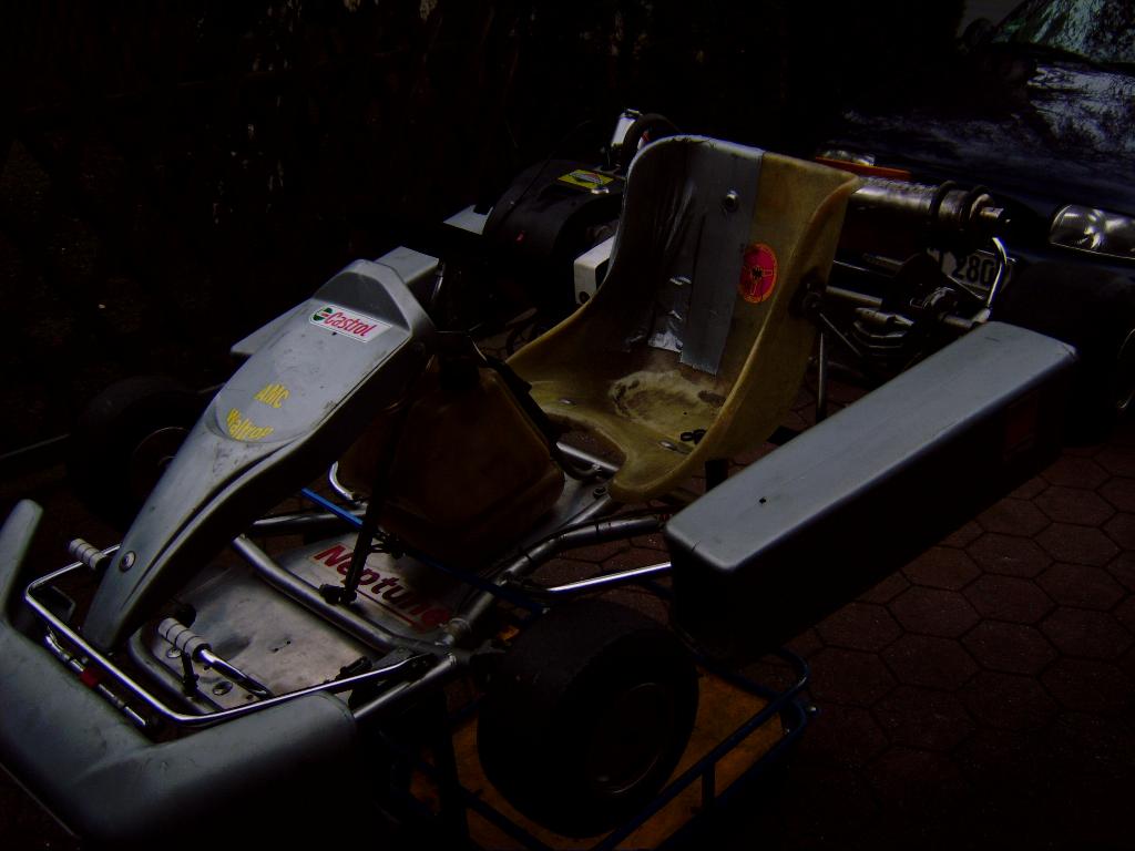

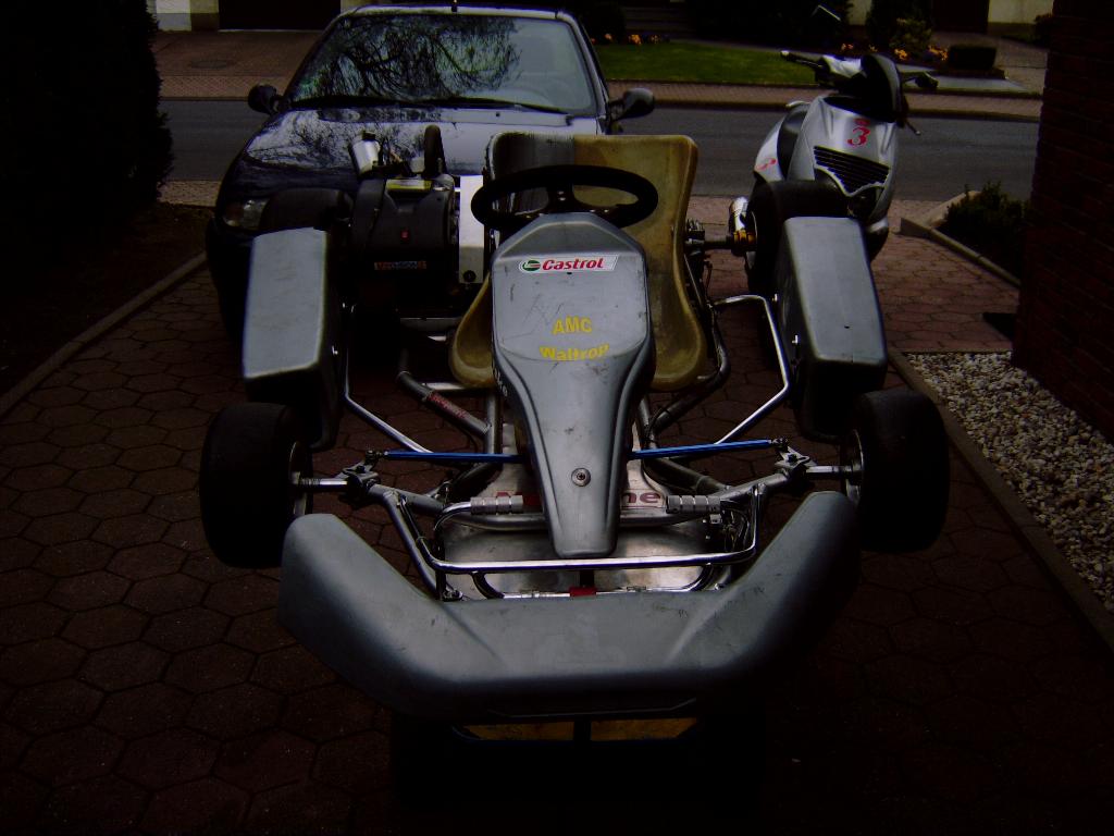

Wollt an meinen Kart neue Verkleidungen irgend wann mal zu legen!!
Hab bei Keep Racing die MGR01 Verkleidungen gesehen! Die Preise sind ja mal nicht ohne!
Nun meine Frage ist es zu empfehlen die von keep Racing angegeben Seitenkästen Halterungen mit zu kaufen oder kann ich die an meine alten Halterungen recht gut drauf schrauben??
Gruß Stephan

hei,
meines wissens passen die seitenkästen doch gar nicht an dein kart.
die sind doch nämlich alle für chassis ab 2003 gedacht, wo beide halter parallel zueinander stehen.
ich habe mal bei moto-schütte halter gekauft um die stilo an einem alten rahmen zu befestigen.
am ende haben wir dann liber den rahmen auf aktuelle optik umgeschweißt.
die halter sind nämlich auch recht teuer...
gruss, oli

Wir haben die neuen ICS-Plastics auch an ein altes Chassis gebaut.
Passende Halter gabs nicht oder waren zu teuer, also selbst machen.
Im Hydraulikhandel 20er Rohr besorgt, Flacheisen dazu, dann selbst gebogen.
Ging eigentlich recht gut. Nur im vorderen Spoilerbereich mußten wir komplett den Halter ändern. Mit ein bißchen Überlegung haben wir auch hier eine saubere Lösung gefunden.
Gruß Joe

Habe noch Plastik der Hom 2002 und die halter kannst du dir wirklich selbst machen oder frag bei ICS nach die haben glaube ich auch die Halter
Seitenkastenhalterung!
Danke für eure Tipps werde dann wohl schönes 20er VA EO Rohr vonner Arbeit besorgen und dann schön mit dem Wig Gerät anbruzeln!!
Danke für die Tipps!!
Gruß Stephan
