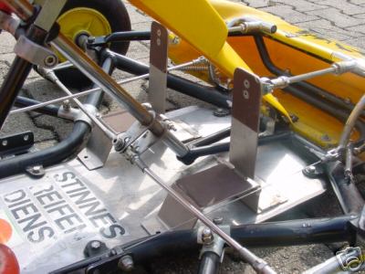

RE: Spurstangen stören im Wadenbereich der Unterschenkel
Habe ich bei ebay gefunden.....
- KArt PEdale.jpg (28.64 KiB) 974 mal betrachtet
Hallo.
Eigendlich nicht schlecht, es hätte die Auflage für die Hacke etwas breiter sein dürfen damit man da nicht abrutscht ( auch wenn da ein Belag aufgebracht wurde).
